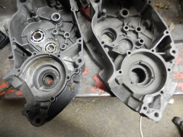

Comment je pourrais reconnaitre si c est un 250 que avec le bas moteur?
Plus de plaque riveter sur les carters.

Le vilo est le meme sur un 250 tl et un 250 enduro ?

le 250 a gauche fait 66mm
le 125 a droite fait 56 mm
yaktrial
Messages : 837
Localisation : oise
Message par yaktrial »
je ne la retrouve pas non plus mais d'après les notes que j'avais prise le carter central droit ne correspond pas
effectivement j'ai re vérifier sur ceux que j'ai le 125 a le logement de roulement plus petit :(

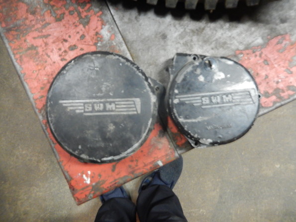

Après comparaison le diamètre du carter est le meme sauf que le rotor est plus gros est ce quelqu’un sait si les fixations sont les même pour les rotor de 90 et les rotor de 130 mm.

pour les 125 effectivement tous les carters compatible
par contre pour le 250 les centraux ont des logement de roulements de vilo plus grands

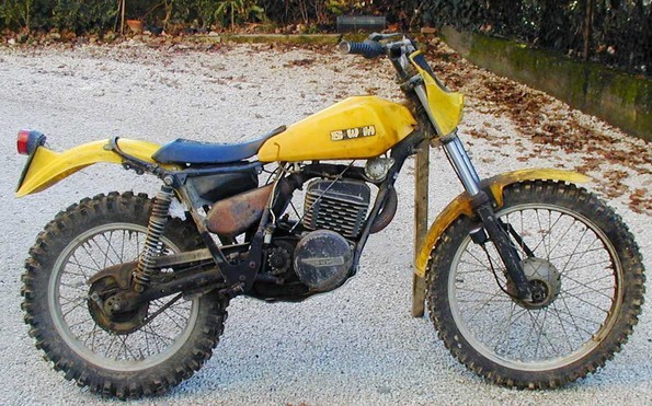

SWM 56 a écrit :Il a l air identique pourtant.
[img_citation]http://www.srcf.fr/forum/img_forum/2019 ... oncoin.jpg[/img_citation]
c'est quel model exactement

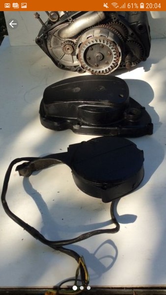

le couvercle est completement different car allumage plus volumineux
gros rotor pour l'inertie sur le trial et allumage a vis platinées
