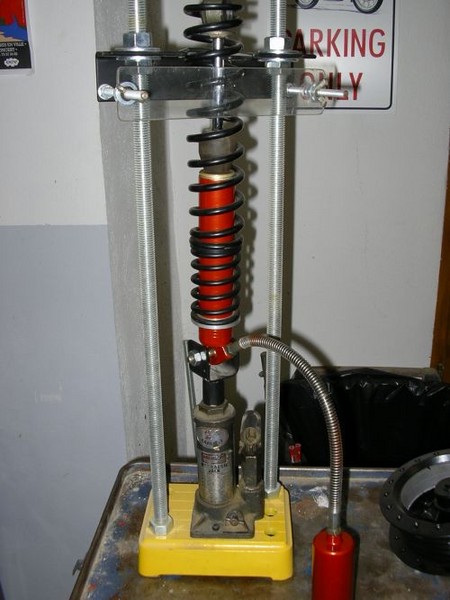

Merci pour la photo !
J'y suis arrivé finalement à la main + gros tounevis sans trop de difficultés.
Sinon j'ai vu ça sur le GV ( Réalisé par Hulk) et l'outillage est pas mal du tout et bien pensé :

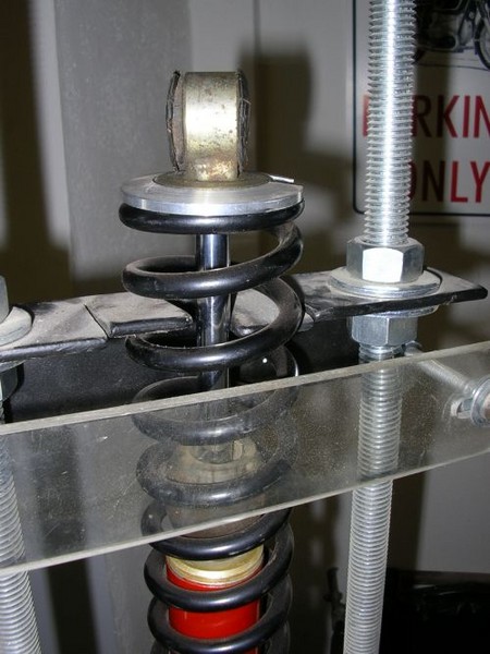

avec ça....je n'ai pas de photo de l'outil que j'utilise, celui ci est celui d'un pote, je me suis fabriqué le même...

avec un gros tournevis plat qui passe dans la fente de la coupelle .tu fais levier avec en comprimant le ressort et tu passe la coupelle.en tout cas moi c est se que j ai fait et ça a marché.. ;)

Avec quel outillage arrivez vous à comprimer vos ressorts ?
Pour le démontage on aive à se débrouiller mais pour le remontage des ressorts et la mise en place de la coupelle, comment faites vous ?
Outillage maison ou du commerce ?
