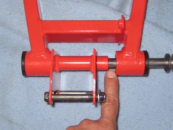

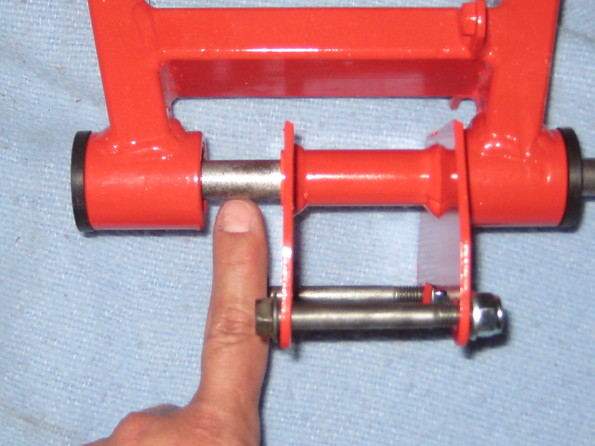

Ben oui, je me doute, mais en fait le BO est à l'air à l'intérieur et le support moteur se ballade latéralement sur son axe ?
J'ai l'impression qu'il manque une pièce entre la fixation moteur sur le BO et le bord de la bague en téflon noir que tu avais fait refaire. Mais je ne sais pas quoi. En revanche, quand le moteur est monté, rien ne bouge mais l'axe de BO est à l'air. Ça risque de vite rouiller à cet endroit ???
Avec des images c'est mieux : On voit le support moteur qui transfère de droite à gauche ? C'est pas normal ? Si ??? et l'axe de BO est apparent ?????

ssx a écrit :En fait, ce que je te montre sur la photo, ce sont des bagues en téflon refaites mais qui ne semblent pas correspondre au modèle d'origine. Normalement, je pense qu'elles doivent maintenir en place le support moteur en même temps qu'elle empêchent les mouvements latéraux du BO ?
Comme tu peux voir sur la photo, le support moteur n'est pas maintenu latéralement.
salut christophe c'est exact il doit te manquer des rondelles intercalaires de chaques coté intérieur du bo

Christophe , tu as essayé de monter le moteur ?
de mémoire , je n'avais pas fait refaire ces bagues au pif :clin:
