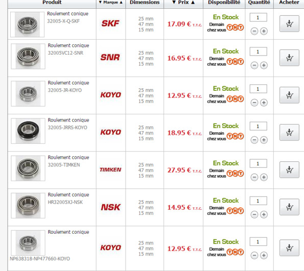

oui c'est le bon , mais presque le double du prix
birdy459
Messages : 2849
Localisation : tilff belgique
Message par birdy459 »
si txp51 a raison de stock
jmsflor
Messages : 2228
Localisation : Belgique
Message par jmsflor »
Chez 123roulement ils sont en stock !!

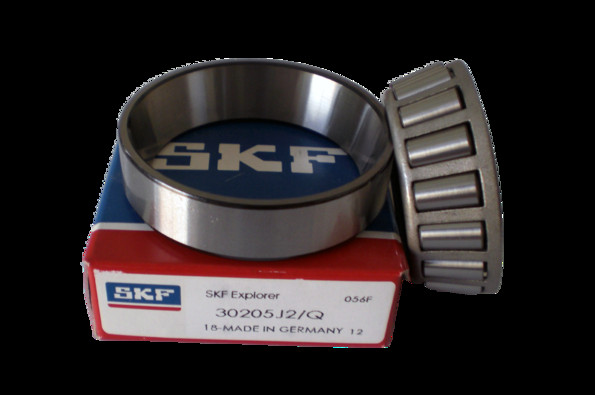

Un obsacle de plus, le roulement inférieur de direction de l'APRILIA RC250 de 1979 est un 509592A.
J'ai réussi à le sortir avec la Dremel, merci Christian pour le conseil.
C'est un roulement 26x52x15.
D'après un premier contact local, il n'est plus fabriqué :(

Oui il est disponible chez 123/roulement , et effectivement commun à toute les Aprilia de l'epoque , moi j'avais un peut galères pour ma première rénovation .
C'est le méme que celui de ma RX de 82 il est chez 123 rlts sous le n° "639174" ou "cbk171"

Le diamètre intérieur inférieur dans le cadre est 52mm.
Trouvé cette dimension chez SKF les roulements à rouleaux coniques "Tapered roller bearings, single row:"
http://www.skf.com/ch/fr/products/beari ... index.html

JUJU rs a écrit :il est pas simple a trouver ce roulement , la référence TIMKEN 32005X
IDENTIQUE a toute les Aprilia de ces années 78/81
salut JUJU a bon c'est un roulement standart en stock chez les marchand ,... voit ci plus haut pour la france sur 123 roulements

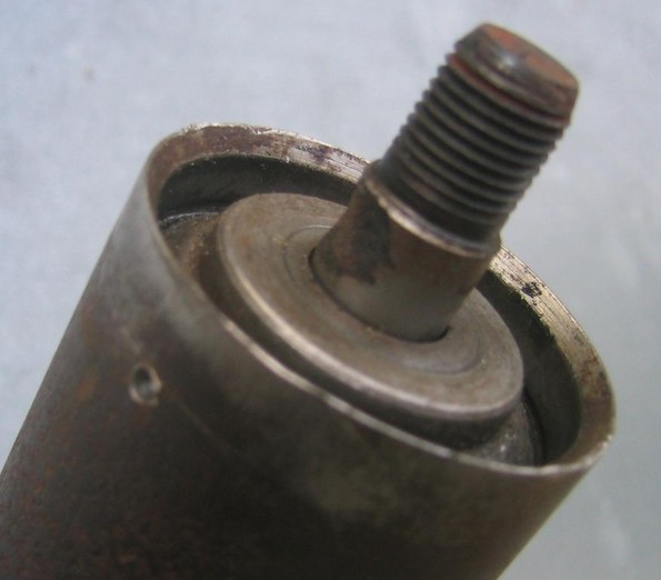

Yves change ton (tes ) roulement(s) , il n 'est pas démontable (c'est parce qu’il est usé que les rouleaux se déboîtent)
ça coûte entre 5-10 euros pièces

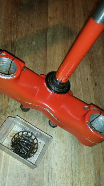

Un peu de travail sur la RC250 1979 ce week-end...
En nettoyant le roulement du T inférieur, je me suis aperçu avec étonnement et satisfaction qu'il n'était pas en une pièce mais bien "démontable" et composé d'une bague de base sur le T, de 16 cylindres trapézoïdaux et de la cage. C'est de bon augure pour le nettoyage.
Le remontage sera un peu sportif :clin:. Le tout noyé dans la graisse et hop.... ça devrait le faire :)
