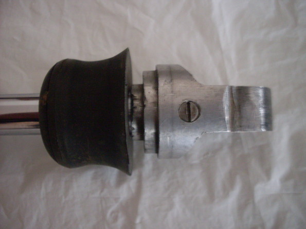

j'avais fais une modif car l'origine coute un bras, je crois que j'avais monté une qui faisais le diamètre exter et après j'avais fait des entretoises

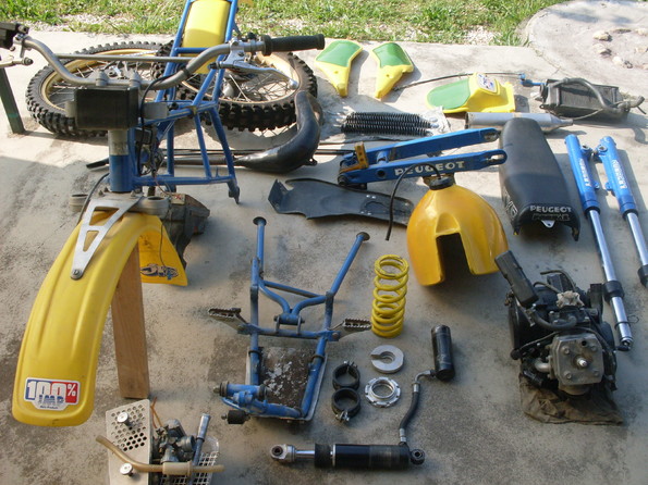

Quasiment fini.
Reste à remonter le DeCarbon, quand il sera prêt.
Peut-être changer la housse de selle et mettre un coup de noir sur le carter d'embrayage.
Pièces neuves :
Peinture du cadre
Roulement de direction
Spi de fourche
Chaîne
Câble d'accélérateur
Patin de chaîne de bo et de couronne
Fixation sabot
Visserie diverse
et un piston :clin:

Pour ceux qui recherche des rotules en Ø25 extérieur :)
http://www.endurocult.de/epages/es42448 ... %20oben%22
Elles sont plus étroite que les modèles spécifiques (KTM, Cagiva ... TiXPi :clin: ),
Une entretoise interne est nécessaire pour rattraper la différence 12 vs 15mm)
Vivement qu'elle roule !
Merci pour le lien.
Le tarif est correct.
Messages : 4043
On dirait des rotules standard 15x26, passées à la rectif ! ;/
