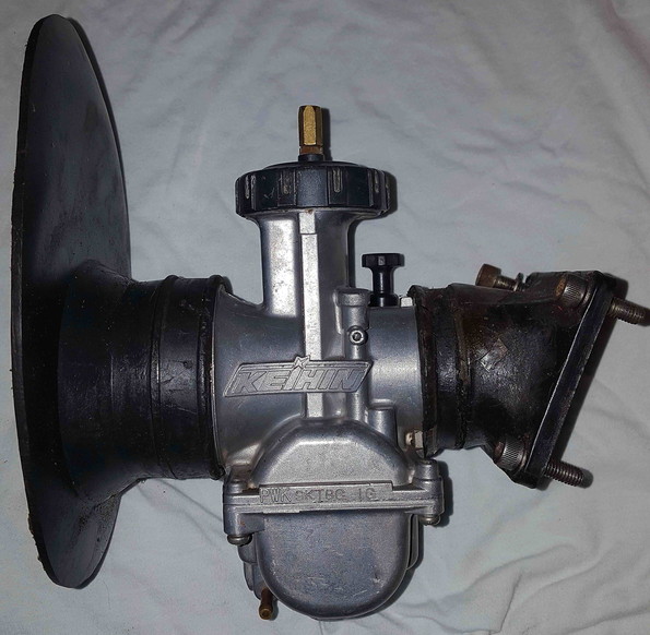

J'ai également récupéré un Keihin pour remplacer le Dellorto.....

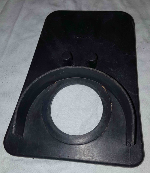

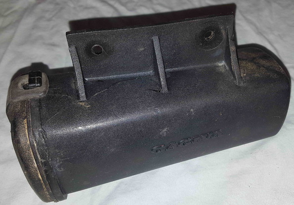

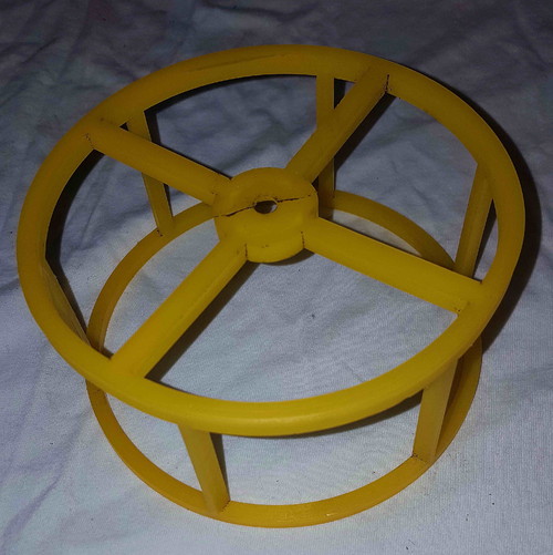

Hier l'Ami Vincent m'a prêté quelques pièces afin que je puisse les copier :clin:
La béquille
Je vais tenter de refabriquer avec une imprimante 3D ces pièces en plastique.
Le couvercle du boitier de filtre à air
La grille de la mousse
La boite à outils

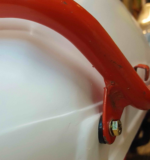

Oui du grand n'importe quoi :hein:
Il a effectivement l'air d'être en acier ce B.O.
Il a vraiment une gueule d'enfer :)

Non seulement c'était plus "cheap" mais en plus bonjour la différence de poids.....!! :mick :mick
En 82 la cross aussi avait le BO en ferraille !!
c'est vrai alors qu'en 81 il était en alu !? Du grand n'importe quoi § j'ai eu une swm tf3? ou 4 ( blanche avec le bras banane dernier modéle et il me semble bien qu'il était en ferraille ,mais avec une sacré gueule !
pendant sa refection chez un "grand" pilote ....
