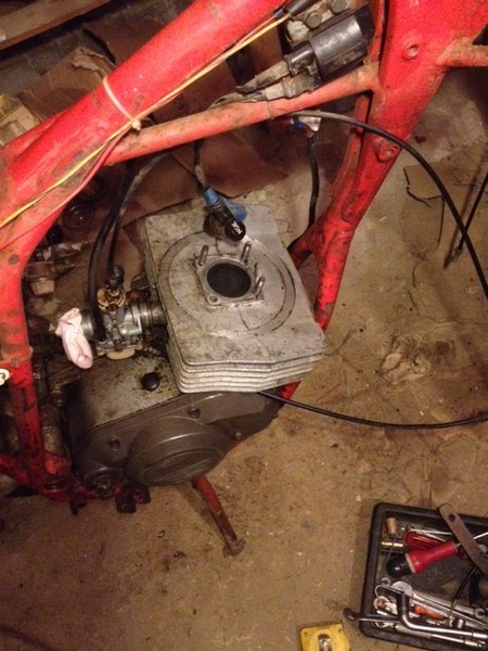

Ben en fait je crois que j'ai pas trop le choix, j'ai un moteur 50 (la plaque dit P6 CS 49,6cc) mais qui fait en réalité 80. J'ai mesuré les cotes et il fait bien 48 x 44mm.
Je crois que c'est un 50 qui a été bidouillé ou un 80 sur lequel on a mis des carters de 50...
Enfin bref, petit souci pour savoir la suite et obtenir la CG car pas de CG lors de la vente vu que c'était censé être un 50 qui a dormi dans une grange pendant plus de 15 ans.
Je crois que la solution c'est que je trouve un moteur P6 50 et une partie cycle 80 comme ça j'aurai les 2 sans avoir à choisir
Mais quoi qu'il en soit j'ai décidé de continuer le projet de remise en état.

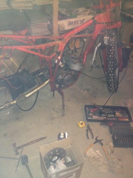

Voici donc quelques photos du dépoilage.
Vue générale du chantier et du bordel autour:
L'objet du délit:

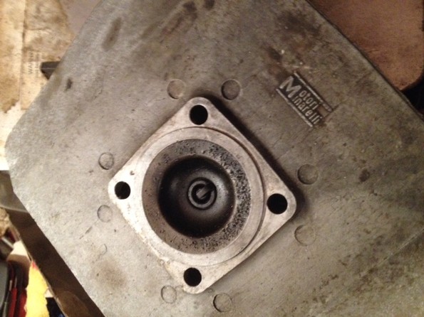

La culasse un peu piquetée sur la bande de squish:

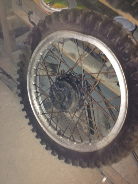

La roue AR avec sa jante alu en H défoncée et son système d'amortissement avec silent blocs:

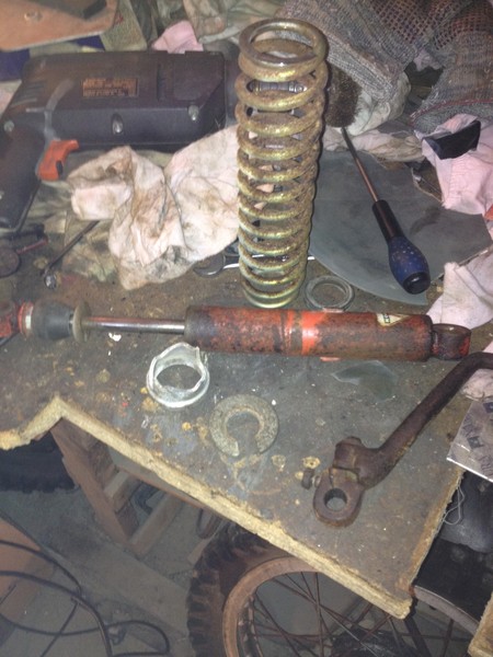

Un des amortos KONI bien rouillés, je vais voir si j'arrive à en tirer quelque chose vu l'état, faut que je trouve une clé qui va bien pour ouvrir ou que je la fabrique:
