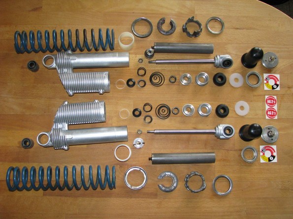

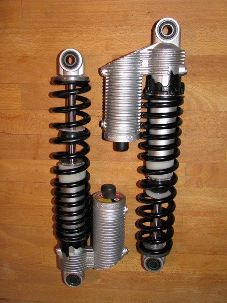

salut Floed, ne t'inquiètes pas; ils sont très faciles à refaire pour peu que tu sois soigneux, méthodique et que tu aies les joints que tu peux commander en contactant ugo269 par ebay (en Italien ou anglais simple car sinon, ça coince.....)
attention au changement des silent blocs dans les corps des amortos, les sortir, bien nettoyer l'intérieur du logement et éventuellement y coller un petit coup de papier 400 sinon......ça casse!!!
voici les derniers que j'ai refaits la semaine dernière pour ma 240 KTM 78
