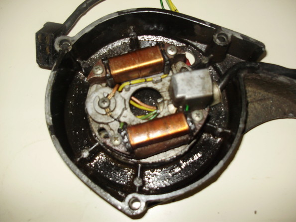

Problème,
J'ai l'allumage collé au carter en magnésium. Une idée pour le décoller sans rien abimer ??
