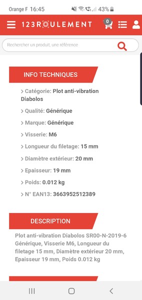

Messages : 3785
Bonjour
et ça ?
https://www.123roulement.com/plot-MM2015-6.php
c est pas du diabolo mais pas grave.
Modifié en dernier par jmb le 09 juin 2019 18:34, modifié 1 fois.

Toujours à la recherche des plots des radiateurs, je ne retrouve pas les mêmes côtes
Besoin d'aide dans la recherche
J'ai pas trouvé mieux que ça
Ou
Work to be stronger ✌

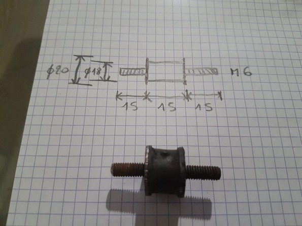

salut
tu peu trouver ça sur 123 roulement

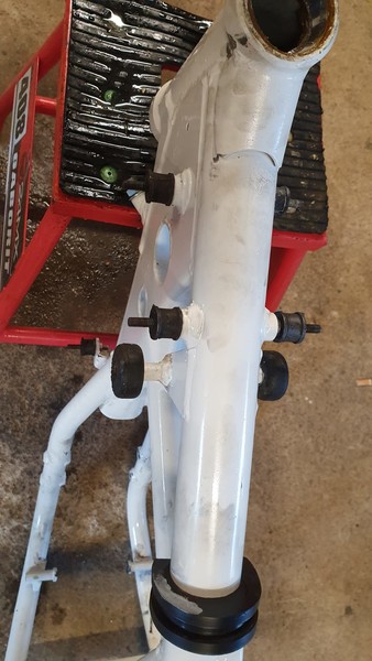

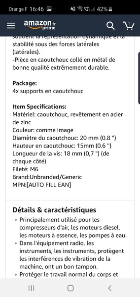

Si quelqu'un sait ou je peux me procurer ces silentblocs ? Je suis preneur
Plusieurs refuse de se deviser et 2 sont HS

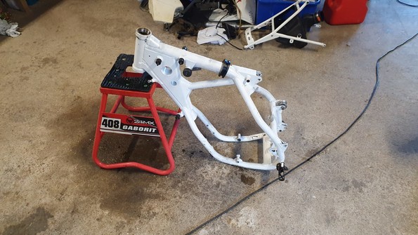

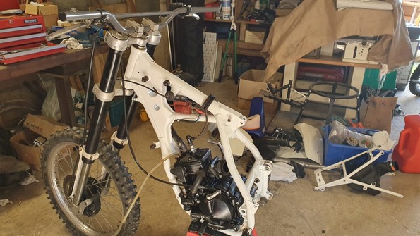

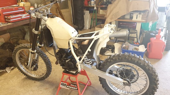

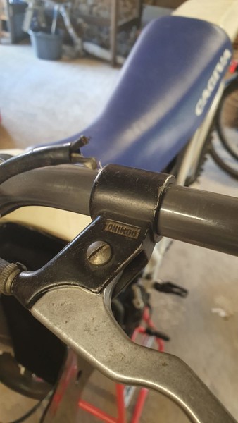

Première étape : check up et démontage complet
Côté esthétique : tous les plastiques sont cassés ou manquants, une petite commande chez "VMX service part" a permis de regler facilement le problème. Pour les stickers j'ai passé commande en Italie
Côté mécanique, impossible de démarrer la moto, je pense que le moteur est OK vu les travaux effectuer par @Laroince, je pense que le problème vient du carbu on verra ca plus tard
Je constat egalement l'absence de coupe circuit, déjà commandé et livré
J attaque le démontage

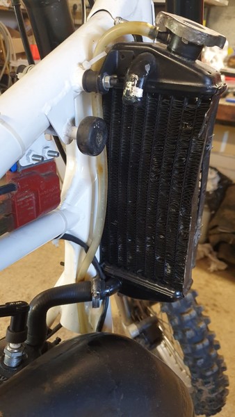

Les radiateurs sont complètement écrasés, ils partent en chaudronnerie pour les remettes comme neuf
En retirant le reservoir, je me rend compte que le reservoir bloquait le câble d'accelerateur. Et que la bougie était cassés l'antiparasite Surment l'une des causes du non démarrage

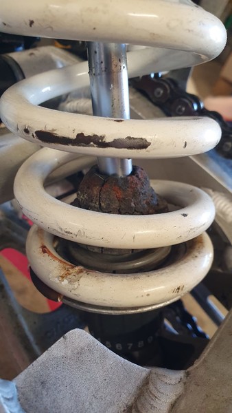

Surprise, l'amortisseur me semble très fatigué...
Demontage du berceau arrière et du bras oscillant
Dépose du moteur et de la fourche
Le cadre a déjà été repeint, mais surment à la bombe, de grosse traces de coulures un peu partout, il part donc au sablage avant une peinture époxy
Pour toute les pièces en alu et autres (dont le carbu), je vais tester le vapor blasting j'ai hâte voir le résultat

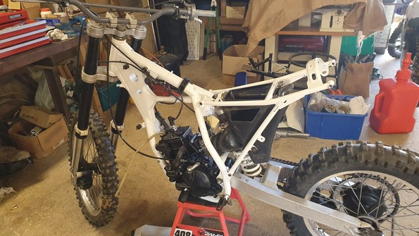

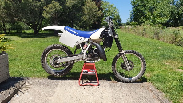

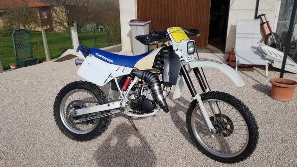

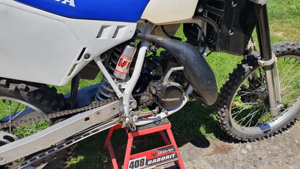

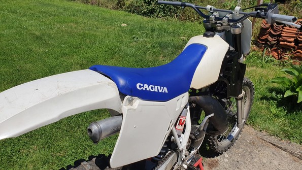

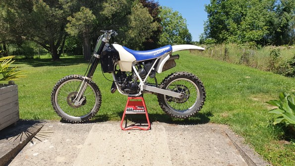

Nouvelle acquisition, Cagiva 125 wmx de 1988 :P
C'est parti pour une restauration qui est en attente depuis plusieurs mois.
Je pense prendre la suite de @Laroince http://www.srcf.fr/forum/t8404-cagiva-1988.html
Voilà la base de départ
