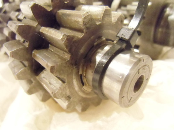

par TXP 51 » 15 mars 2017 20:38
Alors aprés un énième démontage,il manqué la rondelle n°24!!
Les fourchettes sont nickel et le reste aussi!!
Le moteur refermé ca accroche bien mais les pignons n'ont pas aimés ils sont marqués !!

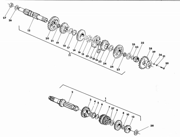

Messages : 5652 Enregistré le : 17 févr. 2010 21:28
Localisation : 51
Message
par TXP 51 » 14 mars 2017 21:36
Celui là c'est le pignon de 2,celui de 1 est de l'autre coté !!

Messages : 256 Enregistré le : 19 sept. 2016 13:16
Message
par l emmenché » 14 mars 2017 21:11
Salut TXP
J avais eu ce probleme de premiere qui se transformait en point mort sur une boite de YAM.
C etait le pignon fixe de premiere qui en fait tournait sur lui meme, il devenait libre ou fou en langage de boite.
Pour savoir si c est ça il faut essayer de le faire tourner en forçant un peu dessus.
J espere pour toi que ce n est pas aussi grave :/ :/

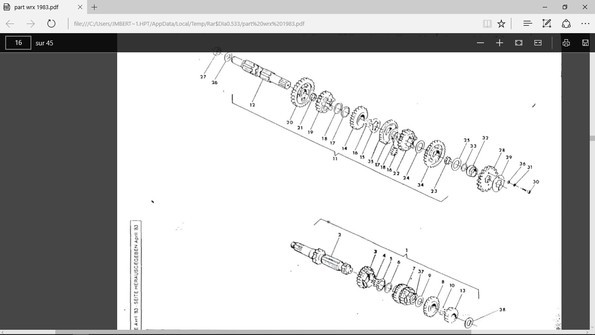

par TXP 51 » 14 mars 2017 20:53
jmb a écrit : tu as des rondelles de callage sur tes arbres de boite ,
coté carter central gauche ?
Il y en a,mais es les bonnes !!
Messages : 3784 Enregistré le : 22 sept. 2009 20:49
Localisation : toulouse con !
Message
par jmb » 14 mars 2017 20:48
TXP 51 a écrit : Coté barillet c'est bon,c'est ce que j'ai remonté hier !!
Par contre je viens de voir sur le schéma qu'il est possible de mettre le pignon de 1er a l'envers !!
J avais pas pensé à ça ,
ça m est jamais arrivé !
Message
par jmb » 14 mars 2017 20:45
