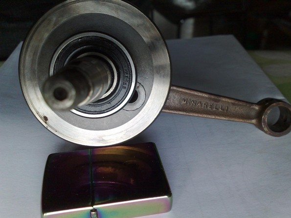

thierry cross6 a écrit :merci pour les infos/doc, comme je doit changer le vilo je vais pouvoir controler les pignons, j'ai envoyé un message pour la bielle .
voici le vilo masse 76 course 39 (et roulement étanche ?!!)
http://www.srcf.fr/forum/userimages/vilo-cc-39.jpg
Perso les roulements étanches j'oublierais , quelle lubrification ? La graisse d'origine n'est certainement pas suffisante a 12 ou 14000 tours ! . Pour les docs que je viens de passer je n'ai franchement aucun mérite , regarde ici : http://gitanetesti.xooit.fr/t300-catalogue.htm . Super interessant et merci au forum Gitane Testi ! J'y est appris un tas de trucs . :) Partager les infos c'est notre but au SRCF ! ;)
oui en effet les roulement etanche sur un embiellage sa va pas le faire longtemp ? :/

D'accord avec Didier laisse tomber les roulements étanches :mad:

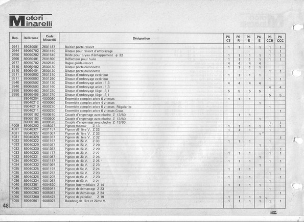

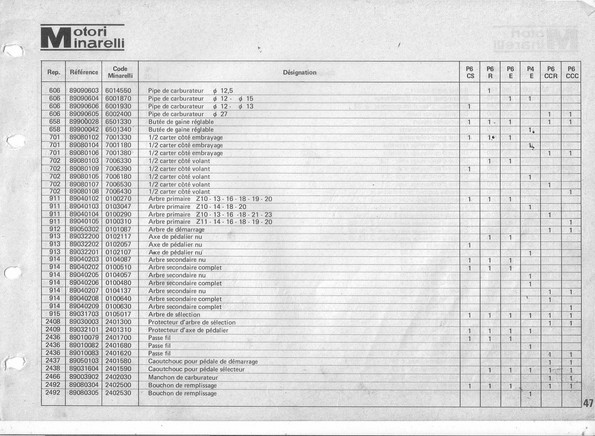

Copie du manuel de pièces Gitane Elf , le cross 6 étant le P6 CCC ( Corsa Corta Cross ) .
Bonne mémoire M'sieur Goaremm ! ;)
