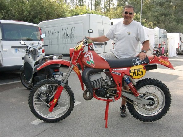

Cette moto a couru aux 6 jours de l'Ile d'Elbe en 1981, son propriétaire l'a restauré recemment et court en GR5.

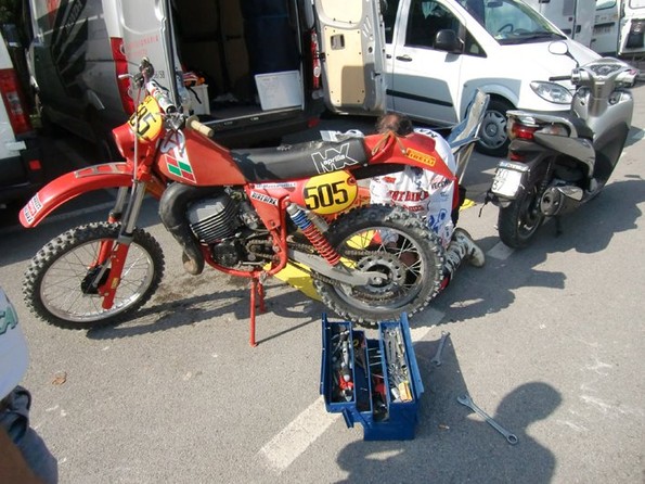

Celle ci court en champ Italien, j'aimerais atteindre ce type de résultat, on verra...

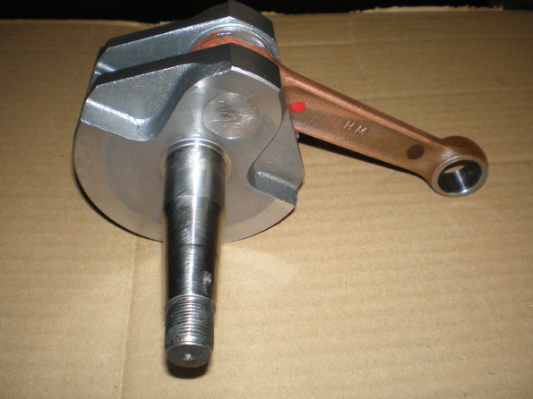

Salut JeanPhilippe : nettoyage+degraissage+microbillage+ bielle neuve Hiro

Joli ! Microbillage ou huile de coude ?THIERRY a écrit :Coté moteur ....le vilo à l'origine:
[img_citation]http://www.srcf.fr/forum/img_forum/2013/02/003-47.JPG[/img_citation]
On s'est dit que ça valait le coup de faire quelque chose....
[img_citation]http://www.srcf.fr/forum/img_forum/2013/02/005-32.JPG[/img_citation]
[img_citation]http://www.srcf.fr/forum/img_forum/2013/02/006-23.JPG[/img_citation]

Salut Birdy,
Il est recouvert d'une poudre Epoxy légèrement granuleuse TXP 51 pourrait en dire plus, on est dans la teinte d'origine.

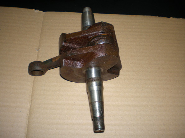

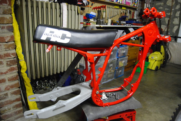

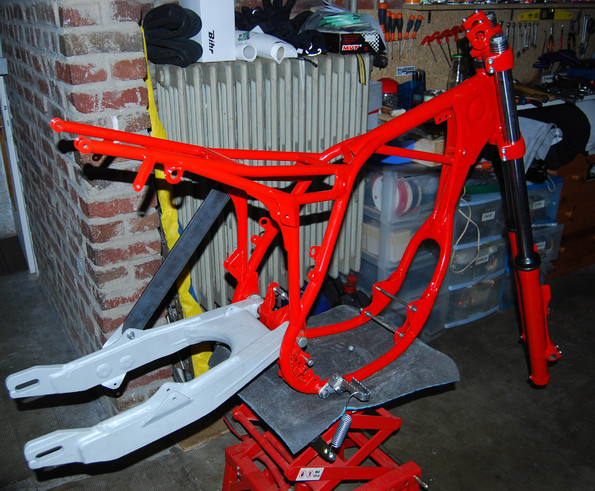

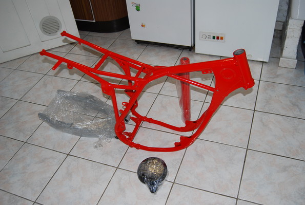

On avance, gentiment!

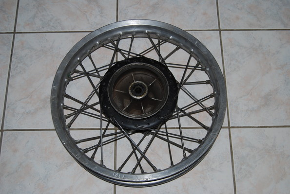

Deux roues démontées, hélas les jantes sont abîmées ou tordues, va falloir les changer. Séance de démontage des roulements sportive, mais tout est en ordre. Les moyeux sont partis se faire peindre ailleurs, les roulements sont en commande.
Roulements de BO sortis avec du mal aussi.
La ref des roulements pour ceux qui restaurent des APRILIA 250:
Roue avant:
+ Roulements 6202X2
+ Caches poussières 25/35X2
Roue arrière:
+ Roulements 3203X2
+ Caches poussières 25/40x2
Bras oscillant:
+ Roulements 22/16X4
Roue avant:
+ Roulements 6202X2
Roue arrière:
+ Roulements 3203X2
Bras oscillant:
