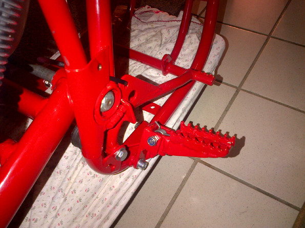

FCAUV a écrit :Montage gb avant et cales pieds :
[img_citation]http://www.srcf.fr/forum/img_forum/2014 ... -01278.jpg[/img_citation]
[img_citation]http://www.srcf.fr/forum/img_forum/2014 ... -01283.jpg[/img_citation]
Re ... les repose-pied ne seraient-ils pas inversés?? droit à gauche est lycée de Versailles! :hein:
Joli!!
Une remarque, je monte les vis de repose-pied tête en haut. Si l'écrou se barre, on peut espérer que la vis reste en place ..dans ton montage, c'est les vacances pour les trois, voir l'hosto pour toi!!

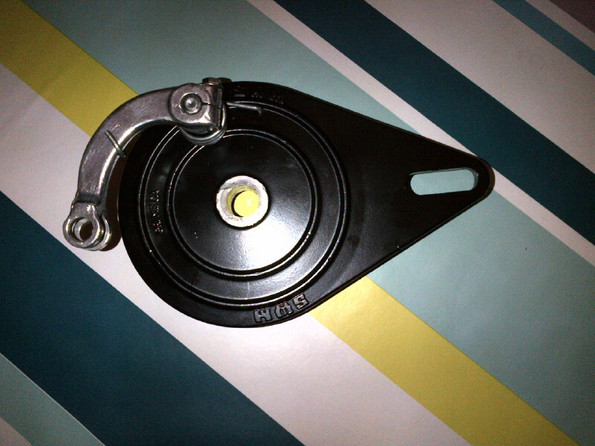

au fait nouveau problème : la moto a certainement roulé avec la couronne dévissée et les trous sont un peu fendus et ovalisés et cerise sur la galette l'axe qui fixe le porte couronne sur la bras oscillant est foiré car ils ont mis n'importe quoi pour remplacer l'écrou.
Quelqu'un a en un à me vendre .... de porte couronne ???

merci les gars problème résolu ! heu enfin celui là :quoi:

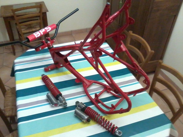

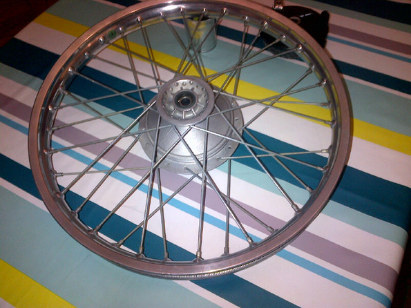

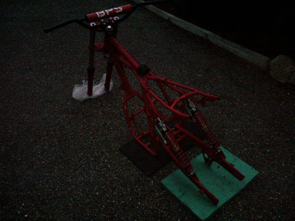

des nouvelles de ce projet :

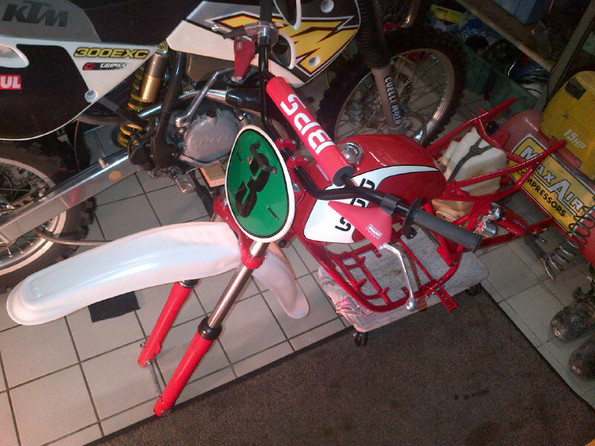

thermolaquage cadre, fourche, bo, guidon, flasques de frein, pédale de frein, reposes pieds, ressorts
Fourche remontée, amortisseur ar terminés et on remonte petit à petit :P

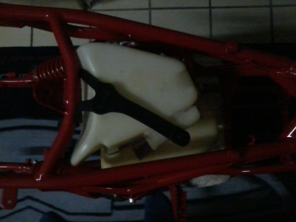

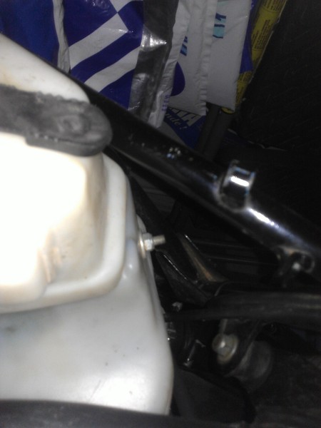

Sur les TF, il y a un petit crochet. Si la tension de la sangle est trop importante, voir pour en monter à l'aide de la vis.
FCAUV
Messages : 695
Enregistré le : 15 févr. 2010 13:41
Message par FCAUV »
merci Jean !!!
JE e vais faire comme sur le tienne : je vais inverser une des deux vis de fixation de la boite à air pour accrocher la sangle et juste une petite rondelle et un écrou papillon en plus au cas où.
Bon dimanche
Fabien

sur la mienne juste fixer sur cette vis

Salut les gars,
Cpmme j'ai jamais eu la sangle de boite à air d'Origine, je ne sais pas où elle s'accroche à l'avant :lol: Je ne sais pas si elle est fixée au milieu des deux boulons de la boite à air ou par un crochet .
Quelqu'un peux me faire une photo svp ? Ok je sais il faut sortir la selle mais y a rien à la télé :lol:
Je vais finir par croire que ma découpe chambre à air de tracteur et boucle plastique de sac est aussi pratique :quoi:

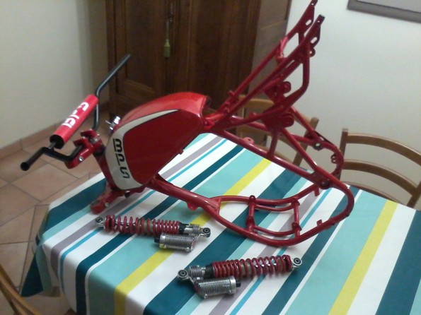

la déco su réservoir
