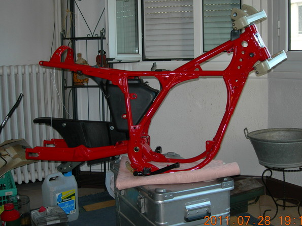

Pépé l'erreur, c'est pas le décapage, c'est le ponçage,il fallait le sablé :/ depuis 2009 on a plus le droit ,a l'usine, au décapant chimique,mais pour gagné du temps au sablage,je les faisais comme sa et il n'y a jamais eu de problémePépé minot a écrit :Deux et dont une qui va intéresser des gens
La première je suis parti sur l'idée de faire décaper chimiquement le cadre
Le résultat est superbe il ne reste rien nulle part, après traitement phosphatant chez le décapeur direction le carrossier, qui lui ponce et aprète peint , résultat superbe.
[img_citation]http://www.srcf.fr/forum/img_forum/2012/03/Cadre.JPG[/img_citation]
Mais la peinture ne résiste à aucun petit choc le décapant malgré les rincages amont continue de ressuer

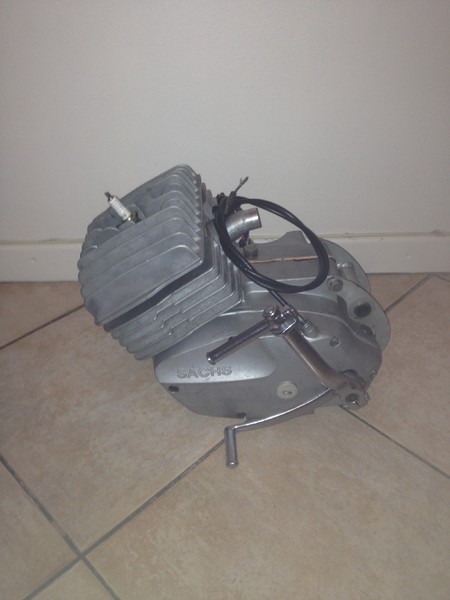

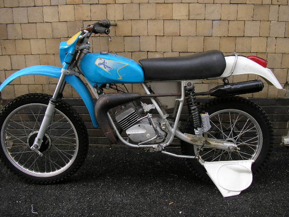

Cylindre spécial 5 ailettes, non ? 50 80cc ? cela me fait penser au cylindre qu'utilisait Gagni sur son silver vase en 77 ou 78................ :hehe:Pépé minot a écrit :Finalement il en est ressorti un
[img_citation]http://www.srcf.fr/forum/img_forum/2012 ... hs-021.jpg[/img_citation]
Complet mais avec du boulot, c'est le jeu
[img_citation]http://www.srcf.fr/forum/img_forum/2012 ... EU-013.JPG[/img_citation]
Un joli challenge
