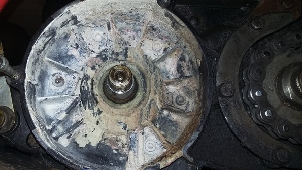

LECUYER a écrit :Bonjour à tous
C'est pas une légende la Bretagne est humide 😀 Pour en revenir à la corrosion des carters j'ai acheté un moteur en Bretagne il était stocké dans une ancienne porcherie à même le sol quand je l'ai soulevé le vilebrequin est resté par terre le tient n'est pas encore à ce stade l'idéal c'est de le sabler les nervures même si l'epaisseur est réduite voir manquante partiellement c'est pas grave bon nombre de moteur ont c'est nervures de cassées car souvent le démontage du volant sans outillage laisse des séquelles une fois sablé tu verras bien si la corrosion est perforante surtout si ça débouche sur le vilebrequin
Pour les carters j'ai souvent fait des mixes il faut respecter les carters de la même famille et alu/ magnésium et également les pions de centrage il existe 3 diamètres possible souvent les carters appairés sont numérotés là ce n'est pas le cas

Bonjour à tous

Coter disque je pense qu'il il est en bon état le carter.
C est du a un lavage au karcher je pense l eau est rentrer dans le carter d allumage.

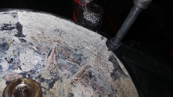

Bigre !! Stockage très humide :(
Pitete un bon décapage pour voir si récupérable :mick
Et le côté disque, c’est comment ?

Demontage du volant magnetique aujourd'hui.
Le carter est quand meme bien attaquer par endroits.
Quel traitement microbillage ?
Modifié en dernier par SWM 56 le 28 janv. 2019 17:19, modifié 1 fois.

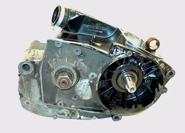

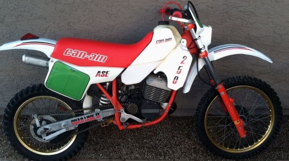

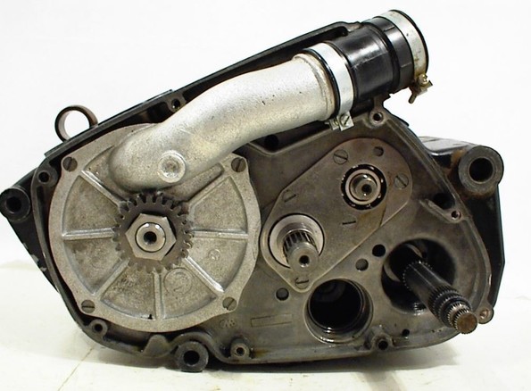

birdy459 a écrit :il y a d'autre voici un ex de 1985
bas moteur can am ase 1985
[img_citation]http://www.srcf.fr/forum/img_forum/2019 ... 0-85-1.JPG[/img_citation]
[img_citation]http://www.srcf.fr/forum/img_forum/2019 ... 250-85.JPG[/img_citation]
une canam ase c'est ca
[img_citation]http://www.srcf.fr/forum/img_forum/2019 ... se-250.JPG[/img_citation]
toutes les pièces sont disponibles de différentes années
Ces sont les mêmes carter que la photo que tu as mis plus haut sa ?

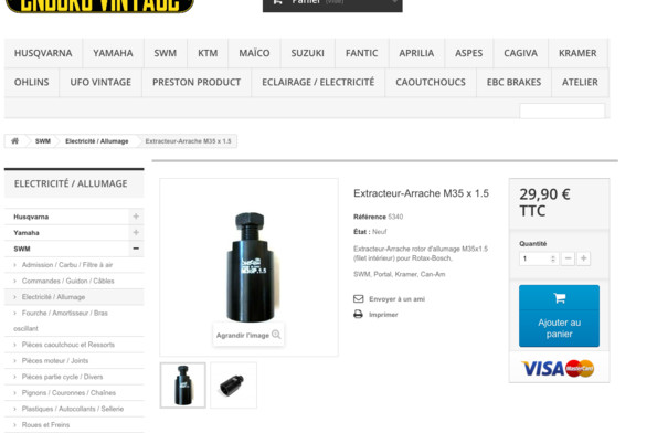

yaktrial a écrit :ah oui il est gangrèner
l'arrache est dispo chez enduro vintage si c'est un bosch
https://www.endurovintage.fr/electricit ... -x-15.html
[img_citation]http://www.srcf.fr/forum/img_forum/2019 ... intage.png[/img_citation]
Merci 👍
Modifié en dernier par birdy459 le 23 janv. 2019 19:56, modifié 1 fois.
yaktrial
Messages : 838
Localisation : oise
Message par yaktrial »
