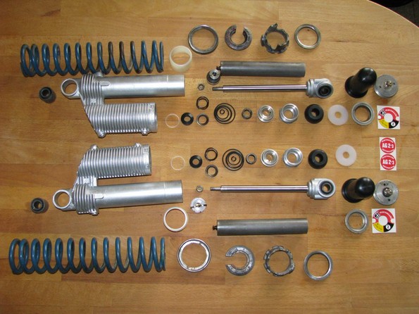

tout d'abord, deux outils ESSENTIELS pour le démontage des Marzocchi AG (1/2/3/4 et GS680)

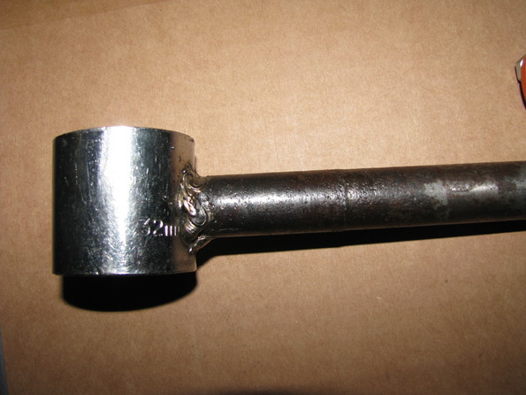

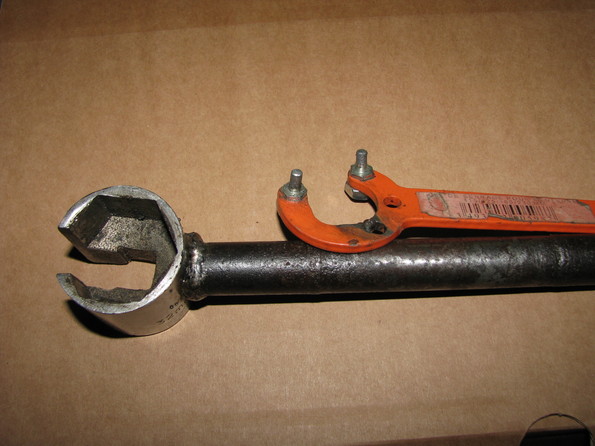

prenez une douille 6 pans de 32mm (pas 12 pans, c'est pas bon pas assez de portée sur les faces de l'écrou) à pas cher (on va tout d'même pas massacrer du Facom) genre Dexter ou Carrefour en couillonnium compressé et pasteurisé, collez lui un coup de disqueuse pour lui faire une ouverture de 12.5mm et soudez lui une barre de 25/30cms....
ça c'est capital pour le démontage de l'écrou de corps en alu qui est très souvent fortement serré et bloqué par l'électrocorrosion entre l'alu et l'alpax du corps.
pour finir, une bonne clé à ergots (avec des ergots de rechange)pour le chapeau de bonbonne qui lui aussi est très souvent bloqué. Il m'est arrivé de devoir massacrer des chapeaux au dremel pour les sortir tellement c'était soudé par la merde.
Enfin pour le remontage prévoir de la graisse au cuivre, toujours pour éviter les problème de corrosion/soudage entre deux métaux différents.
