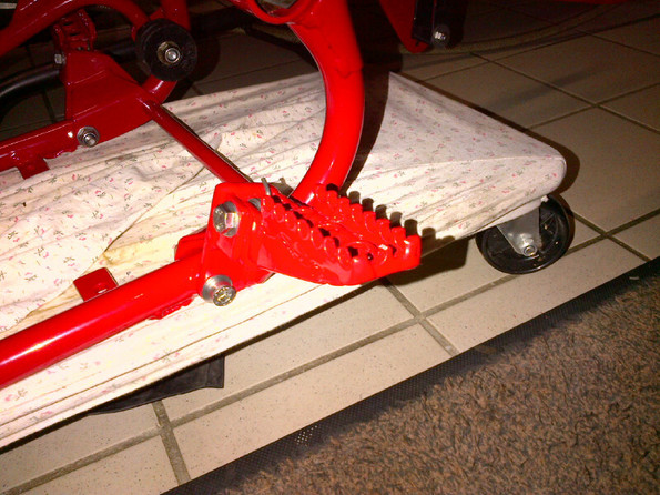

J'ai pris une vis entièrement filetée et visé par le haut.
je peux avoir le certificat de conformité svp ?

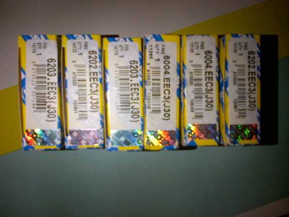

le Canari a écrit :c'est parce que SWM veux dire "Speedy Working Motors" et qu'elle roulent beaucoup plus vite que les motos jaunes : donc les roulements s'échauffent beaucoup plus ! smil43 5
:lol: :lol: :lol: :lol: :lol: j aime bien ce genre de réponse remplie de mauvaise foi :P :P :P :P :P
ok je vois , en effet cela ne gêne pas d avoir un jeu augmenté sur des roulement de roue :cool:
le canari
oui parce qu'en course j'ai souvent des jaunes devant moi !!! :hein:
j'ai pas précisé mais c pas plus cher en plus ?! 40 € les 6 roulements et les 2 joints spy

gedeon34 a écrit :
Swoum_55 a écrit :
FCAUV a écrit :Montage gb avant et cales pieds :
[img_citation]http://www.srcf.fr/forum/img_forum/2014 ... -01278.jpg[/img_citation]
[img_citation]http://www.srcf.fr/forum/img_forum/2014 ... -01283.jpg[/img_citation]
Re ... les repose-pied ne seraient-ils pas inversés?? droit à gauche est lycée de Versailles! :hein:
Bien vu SWOUM, là ils n’échappent pas vers l’arrière, pas glop !
Alors pour info ok j'ai mis repose pied droit à gauche et inverse mais pour votre info ben ça change rien à mon filetage : il est toujours en haut :lol: :lol:
Et vérif sur mon MC : même chose. Ils aimaient le risque en 1978.
le canari

le Canari a écrit :
FCAUV a écrit :je viens de récupérer les roulements des roues et du porte couronne :D
[img_citation]http://www.srcf.fr/forum/img_forum/2014 ... -01292.jpg[/img_citation]
salut
pourquoi tu prends du C3 en roulement pour des roues?
c'est parce que SWM veux dire "Speedy Working Motors" et qu'elle roulent beaucoup plus vite que les motos jaunes : donc les roulements s'échauffent beaucoup plus ! ;/ :clin:
Non en fais chez Dexis où je prends tous mes roulements ils ne vendent plus que du C3 à minima. Un des gars m'avait donné l'explication qu'en indus ils avait trop de problème avec les classiques.
Le J30 ne sert pas bien sûr dans le cas des roues mais n'a pas d'incidence sur la longévité.

bon ok je remets mon cerveau à l'endroit et j'inverse les supports de cale pieds :lol: :lol: :lol:
Messages : 4047
FCAUV a écrit :
Joli!!
Une remarque, je monte les vis de repose-pied tête en haut. Si l'écrou se barre, on peut espérer que la vis reste en place ..dans ton montage, c'est les vacances pour les trois, voir l'hosto pour toi!!
Salut : ben non pas possible car il y a un filetage en haut ??? donc en plus écrou nilstop.
Ok, je ne m'en souvenais plus. :)
Messages : 4047
TXP 51 a écrit :C'est le support et son repose pieds qui sont inversés ;/
[img_citation]http://www.srcf.fr/forum/img_forum/2014/12/cal-pied.png[/img_citation]
Bah, je sais, je pense que Fcauv aurait vite pigé qu'il y avait un blême, s'il essayait de permuter uniquement les repose-pied :P
salut

Message par FCAUV »
Joli!!
