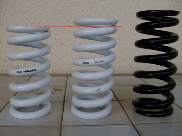

Le ressort était trop raide, marqué 1000lbs (??) (à gauche sur la photo), j'en ai trouvé un autre plus souple, 800 lbs (au milieu), mais il était trop long. J'ai du le faire raccourcir.

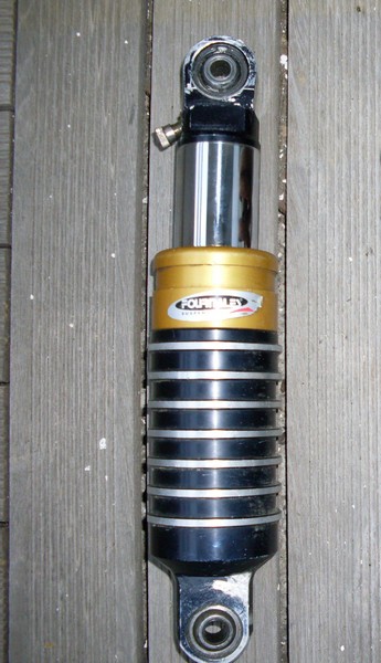

L'amortisseur est de la bonne longueur, mais le débattement est trop faible.
Je n'ai pas essayé de le démonter, j'ai monté par la suite le Fournales.

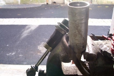

Ce matin démontage de l'amortisseur
Bon ben il est raide , le joint est a bout de souffle,la rondelle caoutchouc interne est coupée :/
Je vais essayé d'avoir un Corte :rolleyes:
Et encore sa va c'était pas sa mère derrière :rolleyes: :lol:
Messages : 5271
Tu m'étonne,il est a bout le truc :P mais là le pneu devait étre coincer dans le GB :lol:
A mon humble avis ton amorto n'aime pas du tout le traitement que tu lui infliges.
Il reste compressé, il ne reviens pas.
Trop freiné en hydraulique ?
