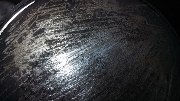

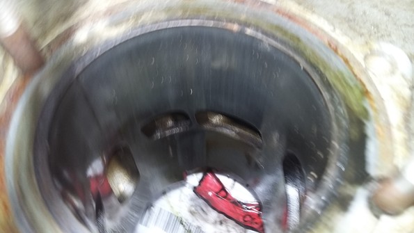

Piston de 70.44 et realesage en vue comme le cylindre a souffert.
Je ne trouve pas de piston de cette cote la ou la cote au dessus est ce normale ?

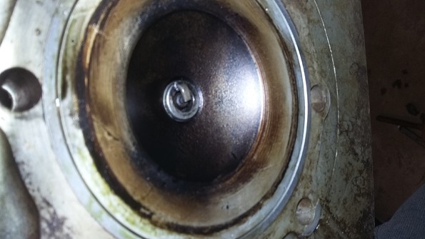

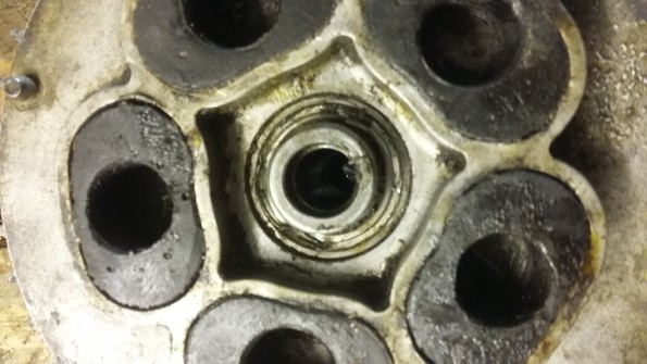

Demontage cylindre aujourd'hui.
Le petit trous dans la culasse est t il normale ?

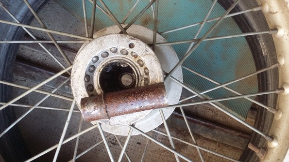

Messages : 27373
Salut Damien, tu enlèves les entretoises et tu frappe coté opposé en passant par l'intérieur le rebord du roulement à enlever avec un outil type pointe un peu long ! C'est pas toujours très drôle, mais ça se fait bien. :cool:

Changement des roulements de roue arriere aujourd hui.
Comment faites vous pour extraire les roulements de la couronne ?
