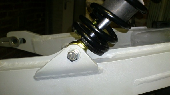

Cotés extérieurs, pas de soucis
Intérieurs ça touche légèrement, on voit pas très bien avec cette photo...

Tu as vérifié le montage sur le bras oscillant ? Je me demande si la coupelle inférieure ne va pas toucher vu la faible longueur des pattes.

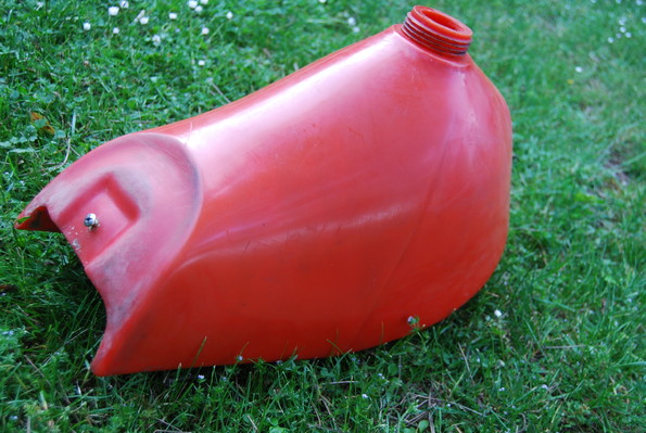

Et le réservoir ? résultat satisfaisant ?

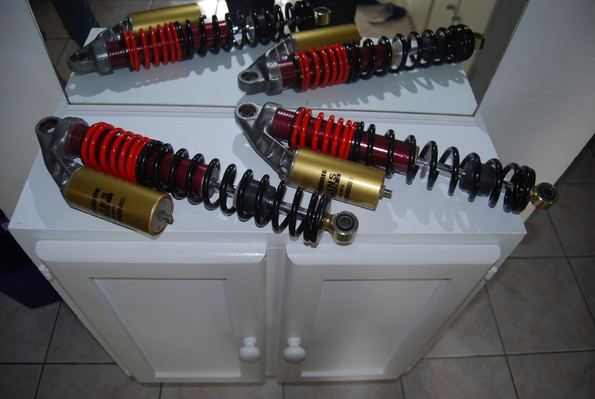

Ca-y est enfin amortisseurs OHLINS avec leurs nouvelles pattes , décapés et repeints, prêts à être montés!

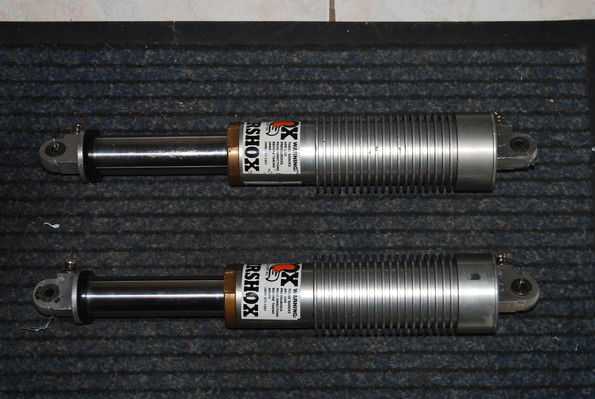

J'avais prévu d'utiliser les FOX Airshox refaits pour cette moto, mais au moment de la présentation sur le cadre, ça ne passait pas, dommage!
Verdict: corps trop large dans la partie supérieure, qui vient toucher la boité à air.
Du coup, j'ai récupéré une vieille paire d'Ohlins sur une épave...mais dont l'entraxe 42,5mm était bien trop long ( 40,5mm d'origine sur AP 250 81).
Une photo des amortos reconditionnés mais dont la finition des corps ( peinture+ stickers) n'est pas encore faite.

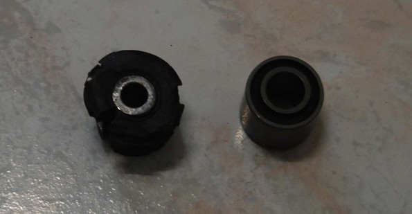

J'ai du faire refabriquer les pattes d'amortisseurs à la bonne longueur pour obtenir le bon entraxe, ci dessous pièce en attente de bichromatage.
Au passage on a fait en sorte de choisir un diametre qui permette d'utiliser ces vrais silentblocs Polstra en lieu et place des me... que l'on voit en vente parfois ( comme celui abîmé à gauche sur la photo).

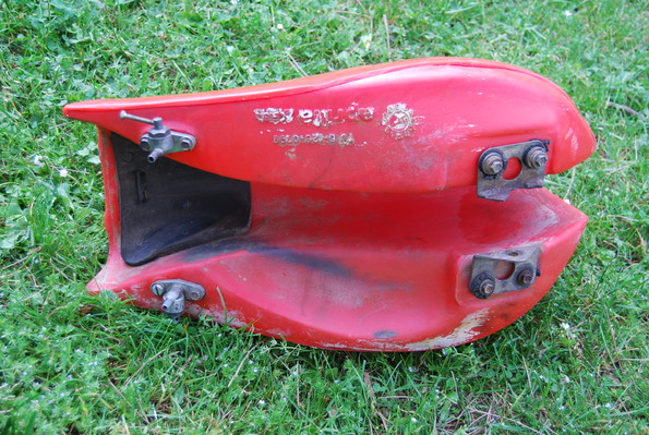

Non, pas de peinture;
Je vais le nettoyer, le poncer, et faire mon petit traitement habituel pour le faire revenir. J'en ai trouvé un plus pourri qui était peint , je vais essayer de nouveaux trucs. Je montrerai le résultat.

tu vas le repeindre?? et le traiter au G4??

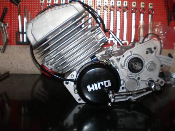

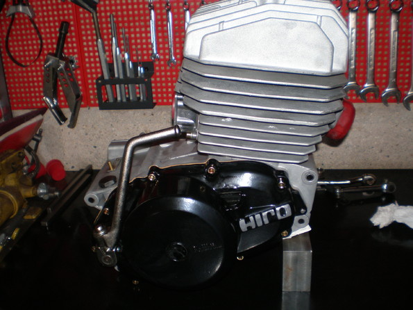

Moteur fini!!

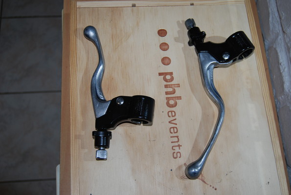

dis moi thierry , c est pour faire "racing" les leviers couleur alu , ils etaient pas noir :clin:
a l origine , a+
Les petits travaux qui prennent du temps:
TOMASELLI RACER après redressement des leviers et démontage:
Décapage leviers , mise en après, peinture :
Remontage de l'ensemble:
Non Birdy, je remonte la moto complète ensuite je n'ai ni le temps ni la compétence pour refaire le bas moteur moi même.

super,travail , tres propre , tu montes pas l allumage toi meme??
pour les pieces il y a des adresses faut juste demander
a+
Merci pour l'encouragement, il fait du beau et bon boulot, mais on en bave un peu pour trouver les bonnes pièces, plus dur que pour un ROTAX.
