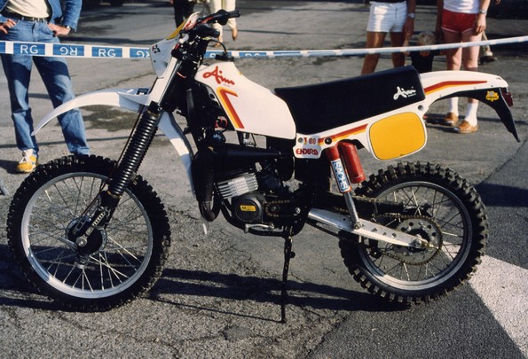

Je voudrais faire une réplique de cette moto là Michel, avec les hydros.
C'est la Moto des ISDT 1981.

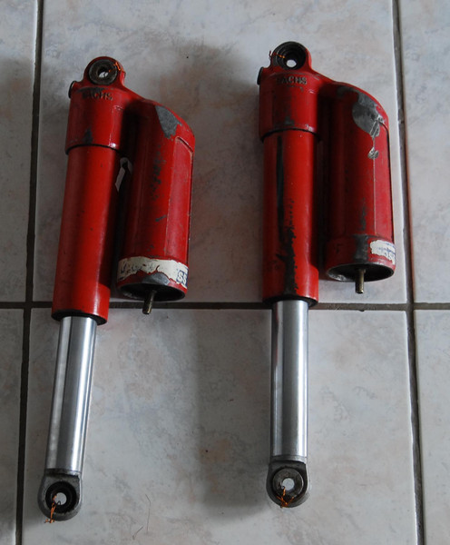

Refection des amortos à venir, j'ai bien une paire d'Hydro, mais il y a un hic....
Une des tiges est tordue... sur l'un d'entre eux! Il faut que j'en retrouve une paire ou une tige, juste chiant.

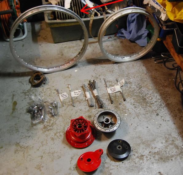

La roue avant et la moitié de la roue arrière bibi!
- Messages : 27372
Démontage roues avant et arrière, il y a du boulot.....les jantes ne sont pas identiques et en mauvais état, on va les changer!
