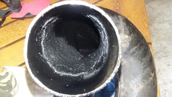

J'ai fait le decalaminage du pot cette apres midi,il y a un peux de calamine qui est tomber.

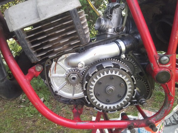

Le mieux serait tout de même que tu ouvres le haut-moteur pour regarder l'état du piston, de l'embiellage, et ouvrir aussi ton carter de disque rotatif.
Parce que comme dit plus haut, si ton moteur est à refaire, au mieux ça ne marchera pas bien, au pire, tu prends tout dans la figure...
Ca te coûtera bien plus cher si ça casse et que tu dois changer un carter ou le vilo par exemple.
Le moteur de cet engin est très agréable quand il fonctionne bien, c'est dommage de ne pas pouvoir en profiter.

Je n ai que sa comme image de l interieur du moteur.

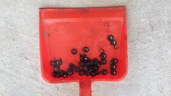

Il y a la méthode façon corps de fourneaux, dangereuse!!
Tu peux balancer quelque poignées d'écrous ou de cailloux dans le pot et jouer au shaker.
Il faut surtout vérifier que le tube de fuite, du détente, ne soit pas obturé.

Je vais demander a la personne qui ma demonter le moteur.
Non mon pot echapemment n est pas decalaminer.
Comment je peux le faire il faut couper le pots en 2 je crois ?

Au début de ton post, tu dis que le moteur est en mauvais état.
Chercher à régler un moteur, si celui ci est out, me semble très, très difficile.
Dans quel état est le carter de distribution? S'il est creusé, le moteur ne peut pas fonctionner correctement.

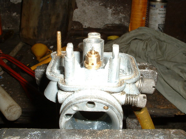

Comment je peux savoir le corps du carbu est mort ?
Un puis a aillguille est ce facile a demonter ?
l'usure du pointeau est elle visible ?

salut
si elle marche mieux quand il n'y a presque plus d'essence cela viens souvent d'un niveau de cuve trop haut et surtout inconstant
pointeau use et pire puis de pointeau use
pour le pointeau mettre un avec pointe en caoutchouc pour le puit il n'y a pas de solution
ou alors comme je fait on remplace le tout par du mikuni

SWM 56 a écrit :Bonjour a tous.
Dans une autre discussion birdy ma dit de changer de carburateur,mais j'aimerais si possible garder le bing en rachetant les pièces qui sont usée.
Un Bing c'est d'emblée : aiguille / puits d'aiguille neufs, sinon ça marche pas en bas
Vu la photo un boisseau ne ferait pas de mal
Quelquefois ( voire souvent sur nos chiottes) c'est aussi le corps qui est bouffé , et là ...
... Ben c'est un peu mort !!
