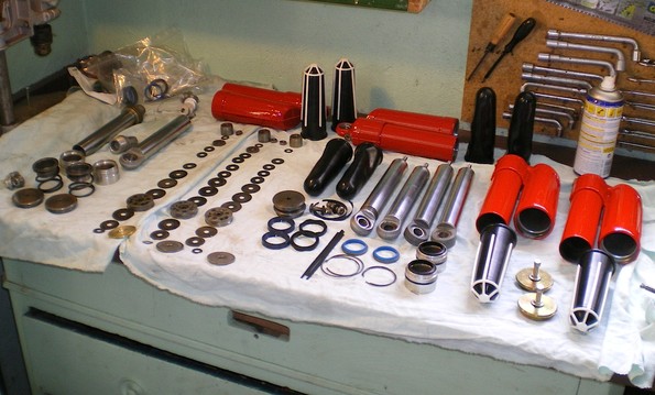

Allez hop, ça c'est fait, une paire de 325 mm d'entraxe et une autre de 410 :

OK, Dom, impec ! ;)

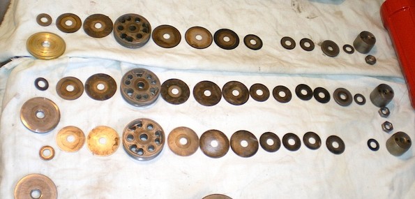

Pour ceux que j'ai eu entre les mains, les membranes avaient toujours la même longueur, 145 mm environ. Normalement, tu peux en commander par le club (voir avec Thierry).
Je met l'empilement des clapets au cas ou. Il y a une variante entre mes 325 mm d'entraxe et mes 410 mm (les deux empilements du bas), une rondelle en moins pour les 325 (empilement du haut).
Et un truc qui me rends fou : il me manque une pièce !!! La rondelle manquante sur l'empilement du bas qui sert à maintenir les clapets en place :
Y'a quelqu'un qui aurait un cadavre d'hydrocross et qui pourrait me céder cette pièce ? Elle fait 25x8 mm de diamètre et 3 mm d'épaisseur.
