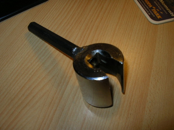

simple
tu vas acheter dans un bricolage du coin une douille de 32 mm six pans ( pas douze car ca flingue les ecrou en alu !!)
tu fais une découpe pour laisser passer la tige de l amorto et tu soude un levier !!!
ensuite c est du pur bonheur a démonter :cool: :cool: :cool:
le canari
voici une photo

Dis donc Patrick, comment fais-tu pour démonter l'écrou alu sur des AG3, ils sont trés mince et bloqué de chez bloqué !!!!!! :mad:
Y-a-t'il une combine ? :clin: :bise:
