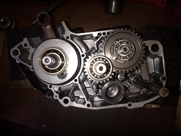

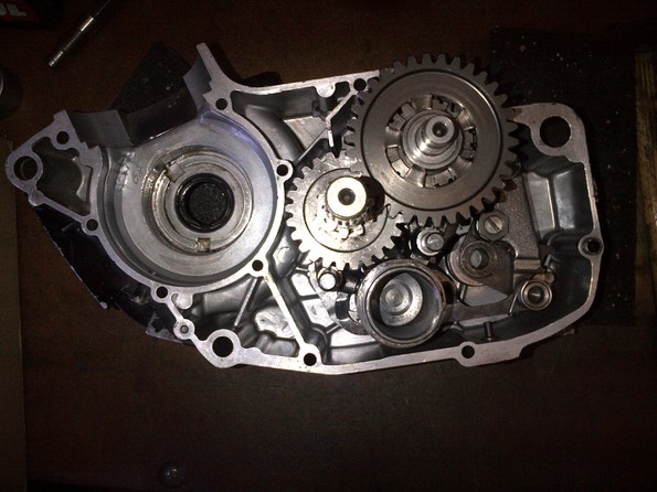

quelques photos du remontage ou montage du moteur :

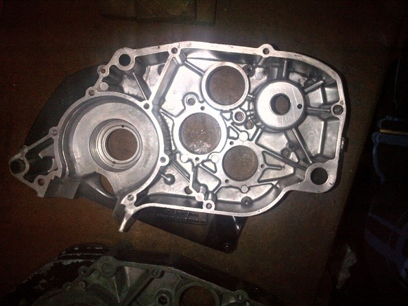

Je suis parti des carters en alu de la moto ball qui sont quasi neuf mais obligé de baguer l'axe du kick et problème sur le roulement de sortie de boite dont l'alésage est aussi différent.

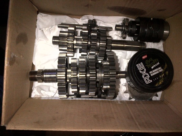

J'ai trouvé une boite de TXR qui a des rapports de boite qui devraient pas être trop mal (à voir à l'usage) et qui a surtout le même axe de sortie de boite. Petite précision, il y avait bien que 2 vitesses dans la moto ball !!
remontage de la boite : après les 40 montages à blanc je vous le fait en 3 mn montre en main.

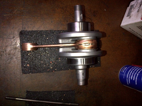

Et hop un vilo tout neuf avec deux bons roulements neufs et une bielle de ktm toute neuve de chez bihr (et oui ce sont bien les mêmes mis à part qu'il faut diminuer le maneton).
Un peu chiant le calcul du calage latéral mais on y arrive.

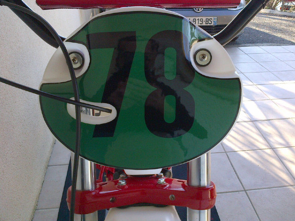

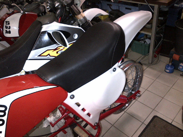

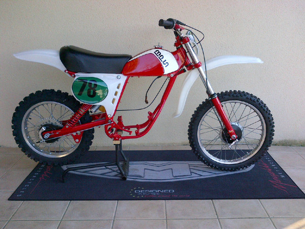

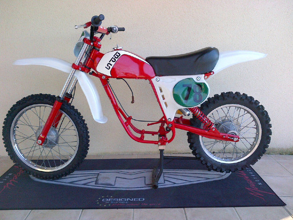

La partie cycle est quasi terminée : j'attaque la déco :D
Modifié en dernier par FCAUV le 21 déc. 2014 13:52, modifié 1 fois.

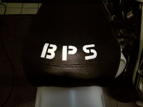

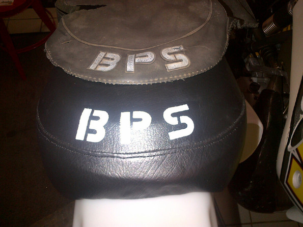

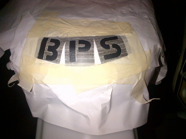

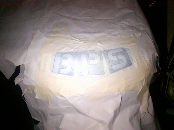

et hop le pochoir autocollant est en place et un léger coup de bombe :)
Un petit comparatif avec la vieille housse d'origine :

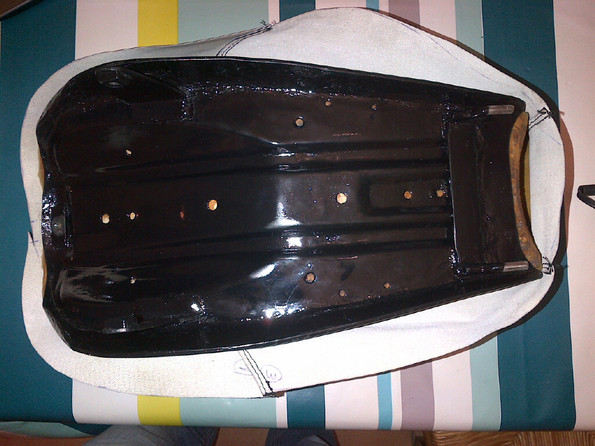

Je suis en train de préparer le pochoir !
pour la couture, je n'ai fait que les découpes et belle maman le reste.
Je ne me sentais pas la double couture de l'arrière.

Messages : 27270
Beau boulot sur cette selle, et le sigle BPS, tu fais ou pas? :cool:
FCAUV
Messages : 695
Enregistré le : 15 févr. 2010 13:41

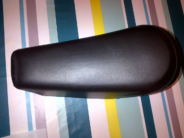

Message par FCAUV »
c'est fait !! :P

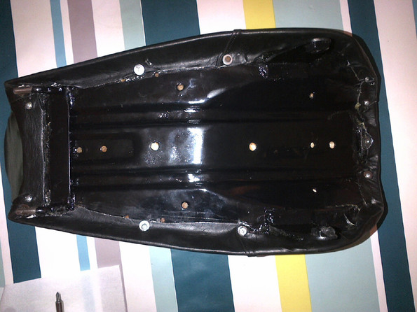

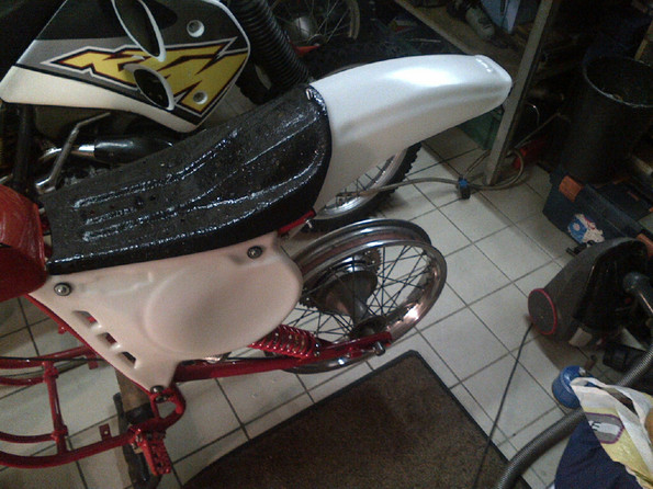

Le skaï devant le chauffage, la colle néoprène et quelques vis autoforeuses.
Le résultat est pas mal pour 10 € de skaï à Mondial Tissu et un peu de volonté ! non ?

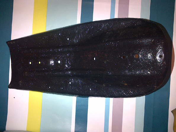

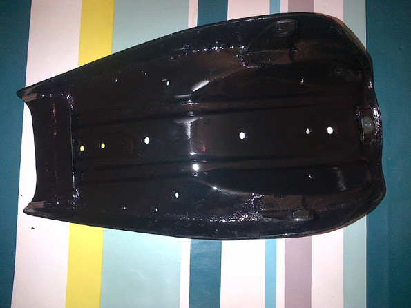

Allez on s'occupe de la selle :
Le support de selle est repeint
ben y a plus qu'a tendre le skaî :hein:
C'est pas si facile

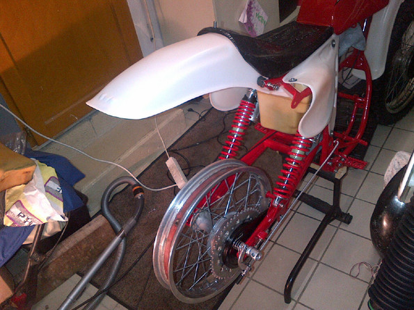

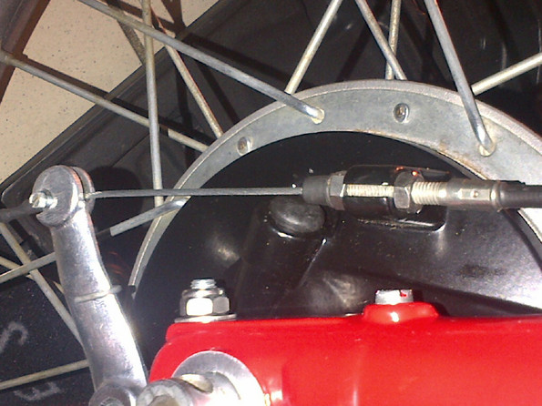

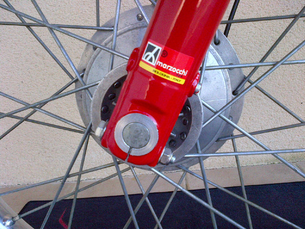

pose du garde boue arrière et de la tringle de frein :

Message par FCAUV »
du "do it yourself " de luxe avec une gaine d'origine motoculture honda avec gaine téflon plus un cable de frein de gros diamètre qui rentre pile dans la gaine téflon. Pour l'arrêt de cable coté tambour, un arrêt à visser + soudure étain pour la sécurité.
