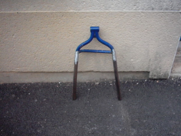

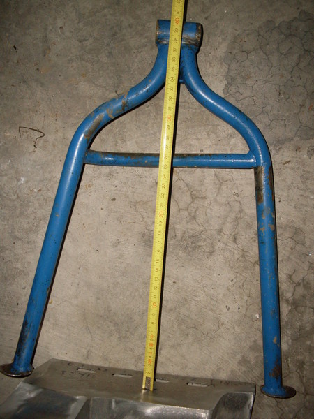

Toutes tes piéces sont faite,pédale,béquille et éscargot.

J'ai attaqué ta béquille il ne me reste plus qu'a trouvé 2 rondelles de 40 pour faire les embases.Image
