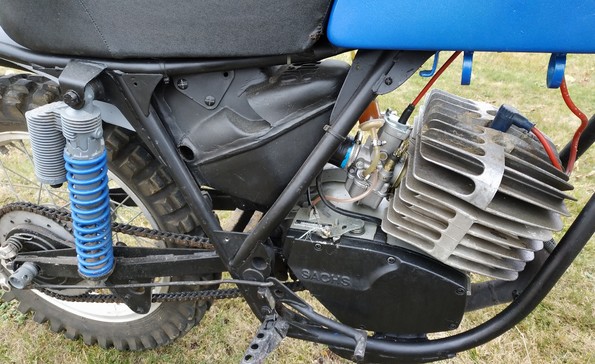

Voila elle est arrivee dans le garage...
Premiers constats:
Tous les plastiques sont à remplacer,les cables,leviers et cocottes pour remettre en conformité.

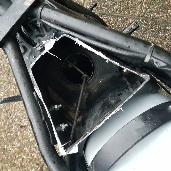

Le filtre à air a été massacré,Idealement il faut que j'en trouve un avec le manchon...
La moto démarrait soit disant mais il n'y a pas d'étincelle à la bougie.Je crois avoir vu un tuto pour tester le Motoplat quelque part...

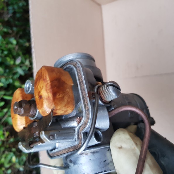

Le carbu a été rémplace par un Mikuni et le Bing d'origine est fourni mais il a été bidouillé et je vais l'envoyer se faire refaire une jeunesse.
Il y a à des saletés dans le réservoir,d'où le filtre à essence qui va dégager.Le réservoir sera microbille ,traite Restom si nécessaire et sera repeint en rouge foncé ...

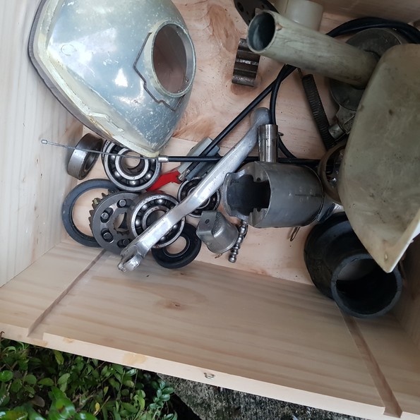

Au niveau mécanique c'est pas mal,il y a de la compression ,le moteur ne bouge pas dans le cadre,a en voir les pièces fournies le piston ,les roulements et des pignons de boîtes ont été changés,j'espère par quelqu'un de plus compétent que celui qui a fait le filtre à air ....Je voudrais la faire tourner avant de tout demonter,on verra ....
