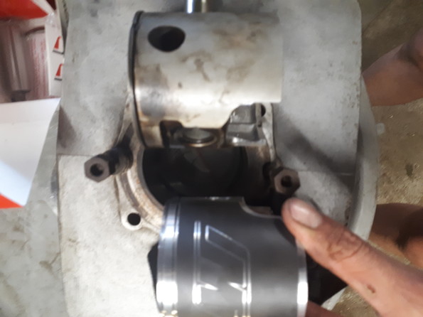

Colis de cher enduro vintage reçu aujourd'hui.
Le piston de 72 n a pas de trou comme le piston d origine.
Faut t il faire un trou ?
D autre part le piston de 72 a 2 segments contre 1 sur le piston d origine.

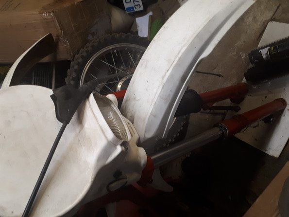

Je recherche un tuto pour refaire cette fourche marzzo diamètre 38.
J avais cru voir une discussion sur le site a propos de la maintenance de la fourche.
Si quelqu'un a sa ?

Je vais aller cher meunier avec cylindre piston et on verra.
En fait j’ai gardé mon cylindre 240 préparé et j’avais d’autres cylindres en 250 normaux. J’en ai réalésé un à 72,50 je crois, faudrai que je vérifie 😉
Oui 72,50 👍 pour le piston
Ils ont du 72.00 , j’ai porté mon cylindre avec le piston neuf et Dino a fait le reste 👍

Tu as réaleser a combien le cylindre ? 72.07?
Pour en revenir au piston, pour refaire mon 244lc, j’ai acheté un piston chez E.V et fait un réalésage à 72 mm chez Dino 😉, et pour le prix d’un piston Villa.

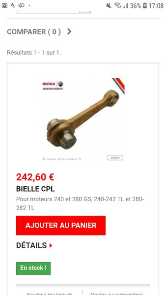

Pour la bielle c est bien celle sur la photo ?
Il est fendu ?

J ai environ 4 mm de l ailette a mon plan de joint.
Donc course longue.
Merci a toi.

Bonjour
Si l'espace entre ton ailette et ton plan de joint fait environ 5mm course longue si il fait environ 13 mm course courte sur la photo que tu mets je dirai plutôt course longue il suffit de mesurer
Salutations
