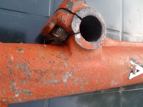

Poursuite du démontage, et..... des mauvaises surprises.
J'ai démonté la fourche ce matin, pour pouvoir ajouter les fourreaux aux pièces à peindre.
Pas de difficulté pour le démontage.
Mais je me suis aperçu que les pinces des fourreaux sont cassées.
A priori maladie bien connue des fourches Marzocchi de cette génération.??
La liste s'allonge......
Questions: (tous azimuts
* Avez vous déjà tenté de les faire ressouder? (c'est un alliage alu?, magnésium?, ...)
J'aime pas jeter
* Peut on encore trouver des fourreaux neufs, ou en état de ce diamètre (35)?
* Quelle est la référence Marzo de cette fourche? Il y a tellement de modèles, que je m'y perds.
* Y a t'il eu d'autres marques équipées de cette fourche? > Pour étendre mes recherches sur internet.
* Est ce que la fourche de 38 qui a remplacée celle de 35 peut se monter sur le cadre?
* D'autres fourches adaptables?
* etc.., etc..
J'aime pas jeter
* etc.., etc..
Photo du désastre:
