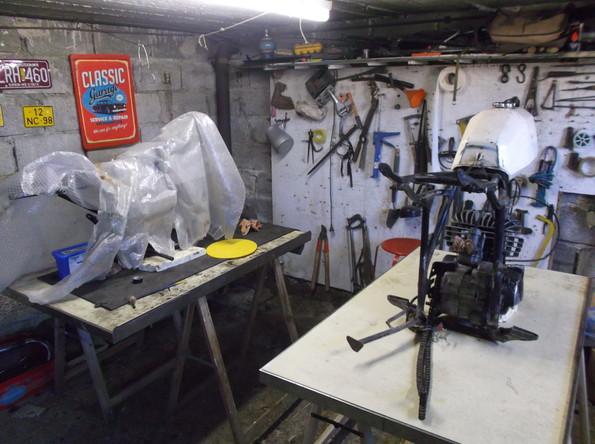

Maintenant que cette mémère est terminé ( quelques petit truc a regler )
Pour plus de photo, j'avais fait un topic ;)
Maintenant place au deux autres projet mais surtout la CASAL :P
avec sa nouvelle table, aux coté d'une autre patiente

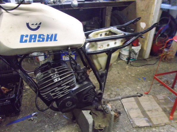

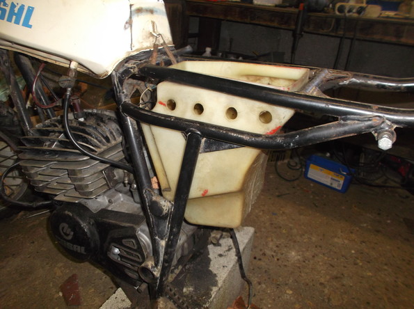

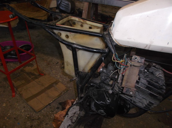

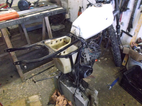

Après quelques découpe de chose inutile ( Support pour plaque latérale d'origine, ancien support d’amortisseur etc ), enfin la boîte a air rentre et viens ce positionner comme si elle était née dedans

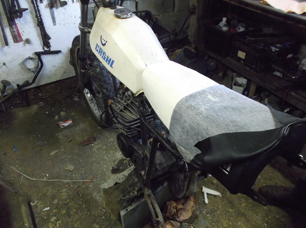

quelques travaux sur la selle

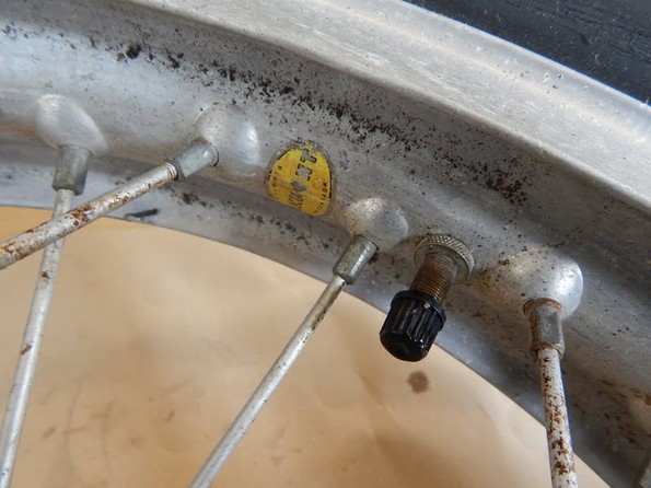

en traînant sur internet, j'ai trouvé des jantes Akront jaune ( apparemment plus résistante que les vertes) avec moyeux grimeca dans un etat correct (rayon a changer), Toutes les jantes Akront étaient-elle faite en alu ? parce que j'ai tout sauf envie d'acheter une roue et de ne pas pouvoir récupérer la jante
car sur cette photo, on a l'impression de voir de la rouille, ou c'est juste de la saleté ?
merci les amis ;)
