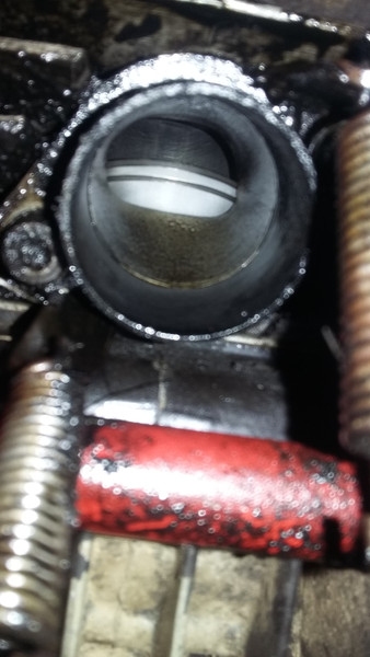

Le boisseu peux aller que dans un sens .

J ai déja vu ça une fois , la coupe du boisseau est bien coté boite à air ?
