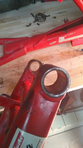

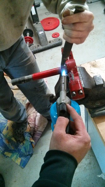

tout d’abord le bras oscillant
un coup de chalumeau, un jeux de douille de la bonne taille et un étaux
et hop, tout vas bien!

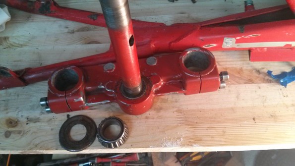

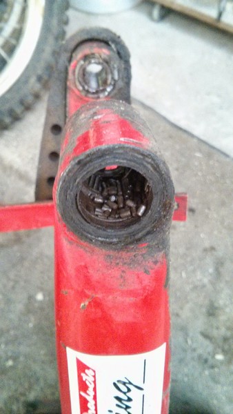

par contre, pour la colonne de direction, ça a été plus compliqué
impossible de le faire bouger!
du coup, il a fallu de découper a la meuleuse...
voici la photo avec le roulement qui est sortie facilement

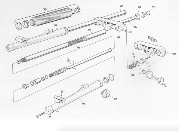

j'ai enfin trouvé un éclaté correspondant a ma fourche!
j'y retrouve tout et le montage a blanc va bien.
il me faut acheter les joints spy et trouver ce fameux ressort du bouchon (j'ai trouver les billes)

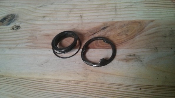

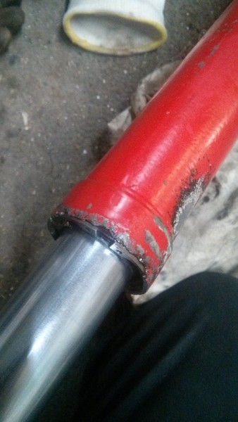

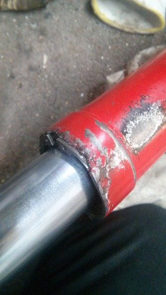

Ce sont les joies du magnésium ...
Démonte doucement le clip ( pince à clips OBLGATOIRE , pas de levier avec le tournevis !!) et si il reste les 2/3 du diamètre ton clips de maintien des spi tiendra en place
au remontage il faudra que tu mettes une peinture anti corrosion locale et laisser à l'air après chaque sortie , ne pas laisser de saleté humide sous ton cache poussière ..

comme je n'arrivais pas a remonter le tube de fourche,
j'ai decider de démonté le second très lentement pour voir l'ordre correcte!
malheureusement, lorsque j'ai retirer le cache poussiere...vue catastrophique!

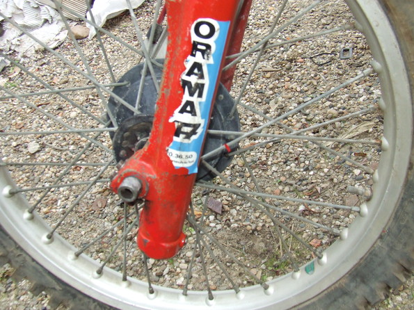

Isidoro a écrit :Bonjour bizarre une fourche "Corte e Cosso" avec Tee Marzocchi :hein:
c' est une "samfis" , enfin c' est ce qu 'il y écrit dessus ...

nb : si tu as besoin du shéma du parts list ( éclaté) de ta fourche je peut te le faire parvenir envoi moi un mail ici : land33@bbox.fr
photo en gros plan de la fourche d 'origine ( marzocchi 35 mm )

fourche montée sur la 1ere série de 125 wmx modeles dit "1980" , ensuite dés la 2eme série dite 1ere série 1981 fourche marzocchi de 38 mm ......maintenant ca reste une fourche de 35 mm donc ca sent le remplacement qui rentre sans problemes dans les tés marzocchi car le 125 rx à une marzocchi de 35 mm de série ... ;/
