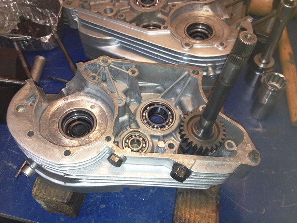

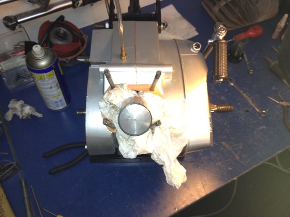

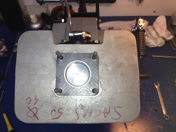

Ça y est le moteur a toussé ce matin, plutôt borborygme, il risquait pas de serrer

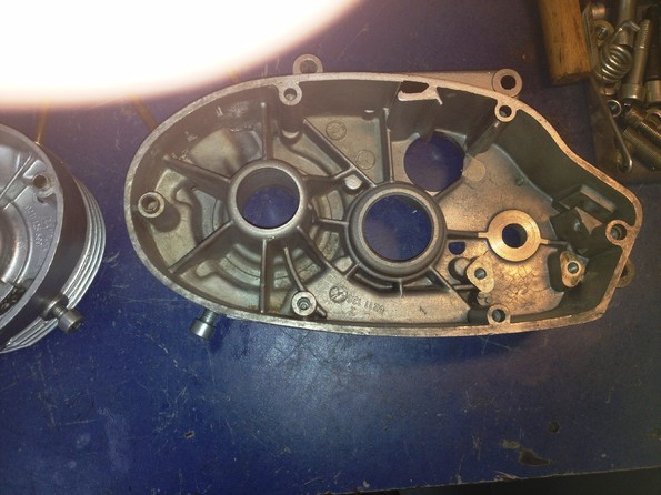

Quelques tofs
Remarquez la qualité des fonderies, carter ancienne génération sans la pompe a eau, on verra pourquoi plus tard

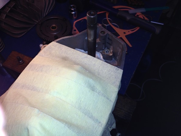

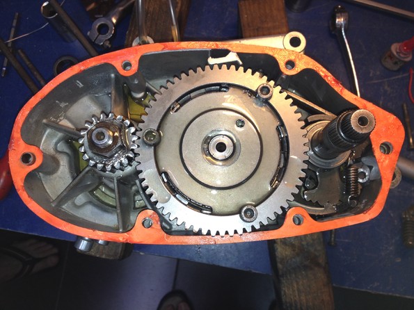

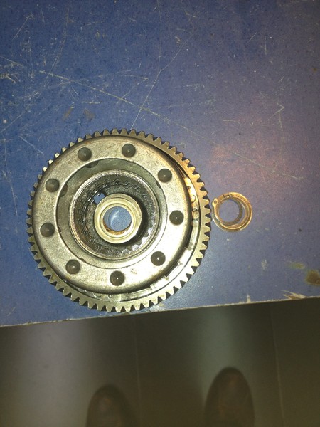

la boite, j'ai réussi a sauver le primaire, rectif à dia 15, réusiner la gorge du circlips et roulez petit bolide, une douille en bronze sur le primaire taille droite
Le primaire, la cloche vu de dessous les disques et ressorts

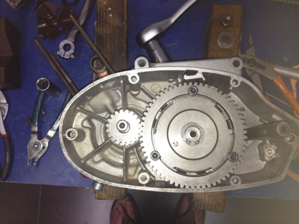

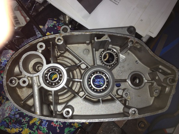

Les carters fermés, ce ne fut pas une sinécure, en fait on a fait tous les calages arbres par arbres, hier soir avec gégé on en menait pas large quand à l'issue du week,

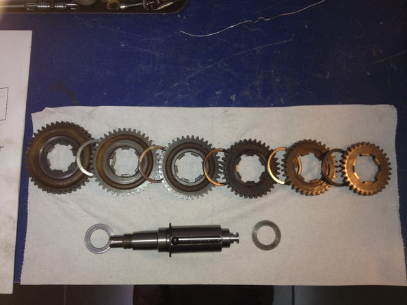

Le primaire sans la sélection

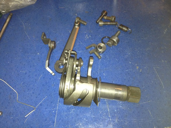

Le mécanisme de sélection
La trans primaire et la sélection dans le bon ordre et ça marche, mais avant d'en arriver là, sueurs plus que froides
Au premier essai de la boite à vide, pas de première, pas plus loin que la quatre, pas top pour un six vitesses, quand on panache les moteurs ça arrive

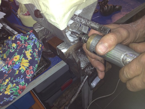

Carters nouvelles génération en fait la dernière
Ils sont moins épais de 1.2 mm, vous avez remarqué un asservissement avec un petit ressort, il a fallu recréer dans les vieux carters les lamages et d'un coup eurêka ça marche
Une momie pendant les modifs, on a creusé là ou on voit les traits noirs

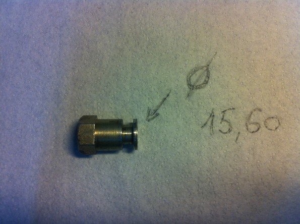

Salut mimi
Petite tête, mais pas pire que la mienne
L'astuce pour monter ce petit tendeur c'est:
Oter la roue et l'axe, les écrous de tension
puis
Présenter le coté qui fait 15.60 de biais dans la pâte parallèle à l'axe de roue
le faire traverser
Le mettre à l'horizontale
Puis visser dans la tige filetée de traction de l'axe
Remonter la roue et l'axe
Quand tu vas tendre l'épaulement sera de l'autre coté du BO et ainsi tirer la roue

salut michel
voici le fameus tendeur de roue :clin:
il te manque juste la rondelle qui fait 15.60 mm de diametre :clin:
