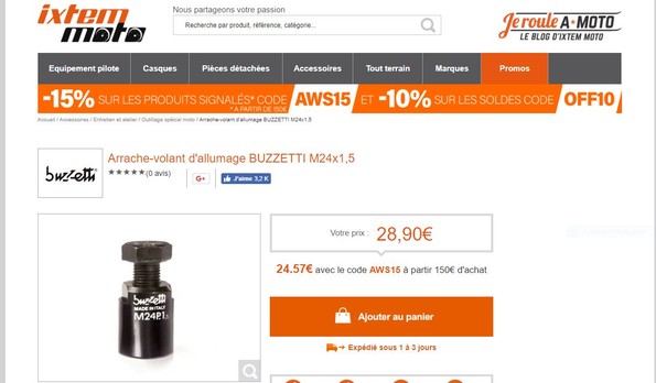

Je cherche un extracteur pour le rotor et à priori c'est du 24x1,5 pas à droite mais c'est introuvable même chez Kennedy.Quelqu'un à un tuyau?

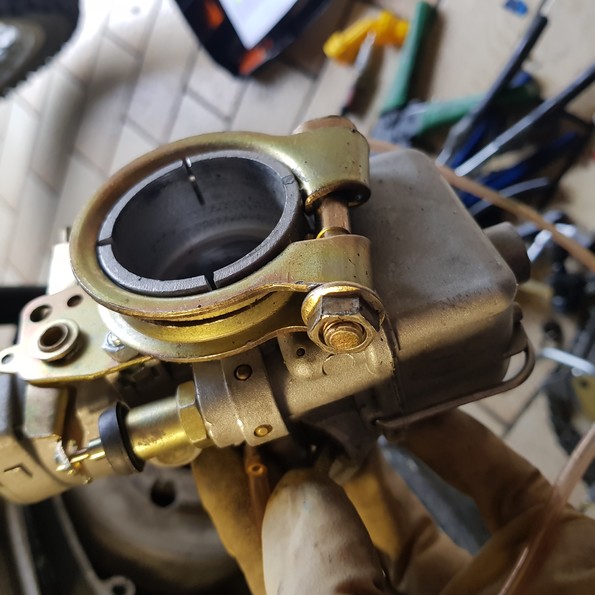

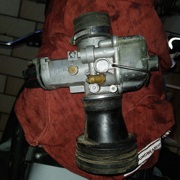

Au niveau carbu c'est bien du bricolage:
Du coté cylindre le carbu est emmanché alu sur alu et serré par une bride en tole,la cuve touche le dessus du carter moteur ce qui l'empêche d'être dans l'alignement ,ca sent les prises d'air…

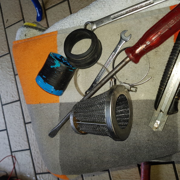

Du coté boitier de filtre le plastique a été découpe et un filtre a été emmanché…

-un carbu d'origine en bon état ou alors j'envoie le mien chez Bing pour le remettre en état…

Les tubes en plastique d'aspiration d'air sont cassés et il y a un filtre style K& N dans le fond emmanché dans le carbu....

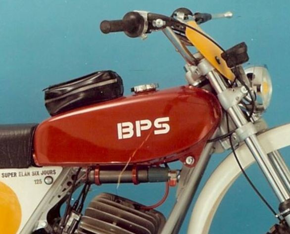

xaviersilvervase a écrit :Oui le réservoir à des pattes cylindriques dont je ne sais à quoi elles servent...
Pour transporter une bonbonne d'air comprimé (qui était en option)

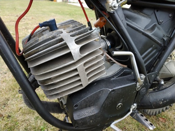

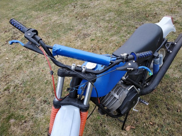

xaviersilvervase a écrit :voici d'autres photos.[img_citation]http://www.srcf.fr/forum/img_forum/2019 ... 047458.jpg[/img_citation]
[img_citation]http://www.srcf.fr/forum/img_forum/2019 ... 205061.jpg[/img_citation]
[img_citation]http://www.srcf.fr/forum/img_forum/2019 ... 142753.jpg[/img_citation]
[img_citation]http://www.srcf.fr/forum/img_forum/2019 ... fbb59a.jpg[/img_citation]
Oui elle a l'air saine mais je suis méfiant car le cadre peint en noir ,l'état du boitier de filtre a air , le câble d'embrayage , les commodos ne présagent rien de bon , je ne sais pas jusqu'ou elle a été bidouillée.
Le carbu est un Bing 84 avec un starter a bascule sur le corps du carbu et la liaison carbu cylindre est suspecte...
Oui, tu as vraiment une bonne base, l'échappement a l'air tout neuf ce qui est rare! Une fois retrouvées ses couleurs d'origine elle sera toute belle!

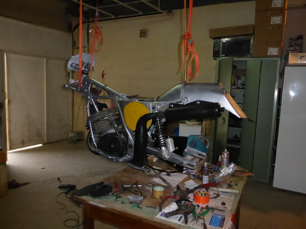

[img_citation]http://www.srcf.fr/forum/img_forum/2019/05/1111_61.JPG[/img_citation]
Pourtant il ne manque plus grand chose! Tu n'as pas envie de voir ce que ça donne dans les chemins?

voici d'autres photos.Image
