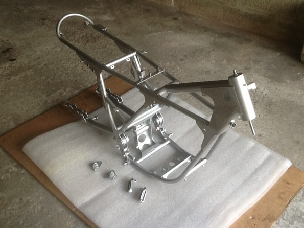

par SWM 56 » 01 nov. 2019 19:02
Cadre peint.
Merci Ben 56 pour la bonne adresse.
Plus qu a remonter la partie cycle.

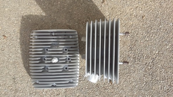

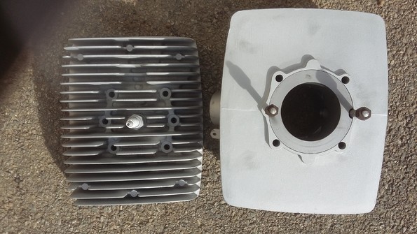

par SWM 56 » 23 août 2019 17:36
Cylindre cullasse apres microbillage.

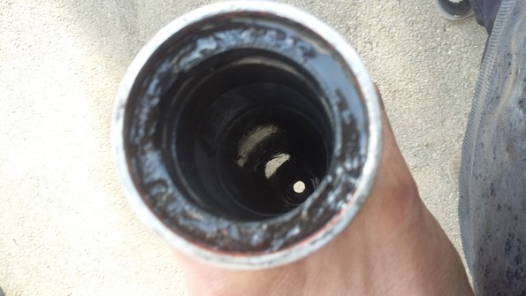

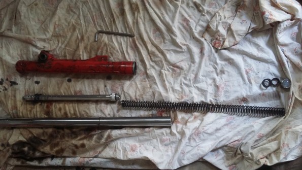

par Ben56 » 30 juil. 2019 21:13
Protège ton fourreau avec du cuir ou autre et fait levier avec un gros tournevis.
Insiste énergiquement en faisant le tour du spi pour le réveiller. Ça va le faire

par SWM 56 » 30 juil. 2019 20:25
J ai retire le clip mais il est coller sur les exterieurs.

par SWM 56 » 30 juil. 2019 19:27
Demontage de la fourche aujourd'hui.
Impossible d enlver le joint spy qui a durci avec le temps.
