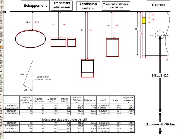

Comme je n'y entend rien en diagramme j'ai fait un peu de lecture hier, j'ai posé les cotes sur un papier (je réfléchi mieux avec un plan
Ressorti qqs vielles notions de trigo.(ouhlà , c'est loin,loin, tout cà
mis tout çà sur excel et voilà le résultat de mon bricolo (j'espère avoir évité les erreurs de formules......)
En noir ancien cylindre, en rouge nouveau
Bon maintenant pour l'interprétation , j'ai besoin de votre concours
Entre une bielle d'entraxe 122 et une de 125 peu de différence (bon signe?)
Qu'est ce que l'on peut dire des diagrammes entre l'ancien et le nouveau?
Comment fonctionne le transfert additionnel via le piston, et quel est sa fonction principale?: Augmenter le flux, pousser les gaz d’échappement vers la sortie (positionné diamétralement opposé à la lumière d’échappement), autre, etc..

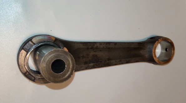

Pour en revenir à la bielle,
toujours pas de réponse de la ''Grande Bretagne''. A priori pas disponible pour l'instant.
donc le soir en rentrant du boulot, je cherche, je cherche.......
j'ai trouvé un nouveau site ou les dimensions des bielles sont données. SCAFUTO
Malgré le grand nombre de références, rien en entraxe 122
Par contre en entraxe 125, il y a quelques modèles qui seraient compatibles , notamment une pour HIRO 250 ( dia 22 pour le pied, 29 pour la tête, et 16 en épaisseur). Il y a aussi des diamètre 30 pour le pied qui pourraient convenir puisqu'il existe de cages à aiguilles 22x30)
Et comme je me souviens d'avoir lu un commentaire dans un autre post ( Birdy)que d'augmenter la longueur de bielle pouvait améliorer la souplesse (à défaut de clapets), est ce que cela ne serait pas une solution à mes recherches infructueuses??
Je garde aussi la piste réparation. J'ai contacté par mail la société parisienne donnée par Julien. J'attends des précisions.

Intrigué, j'ai mesuré rapidement les axes du vilo (démonté), et je trouve une cote axe bielle/axe vilo de 30,5mm soit 61mm de course, qui pour un alésage de 72 donne une cylindrée de 250?? et non de 240 comme pour les modèles Français.... Encore une bizarrerie.

bielle démontée...,
le dernier qui a fait tourner ce moteur a du se faire peur
les dimensions du mieux que j'ai pu les prendre pour la tête (vu l'usure de la cage)
Entraxe : 122 mm
dia pied : 22 mm
ep pied : 17,2mm
dia tête : 29 mm
ep tête : 16 mm
dia maneton :21,97 mm
Lg maneton :58,85 mm
si qq à ça dans ses archives, je suis preneur.
Je vais envoyer ces cotes à l'adresse que m'a donné birdy en GB.
Entraxe : 122 mm
dia pied : 22 mm
ep pied : 17,2mm
dia tête : 29 mm
ep tête : 16 mm
