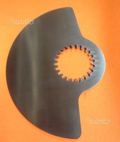

sur subito :
Disco Aspirazione SWM-Rotax
30 €
Prezzo 30 €
Comune Arcore (MB)
Vendo dischi aspirazione SWM Rotax
Disponibile nelle tre versioni:
RS MC (cross in foto)
GS ( (regolarità)
TL ( Trial)

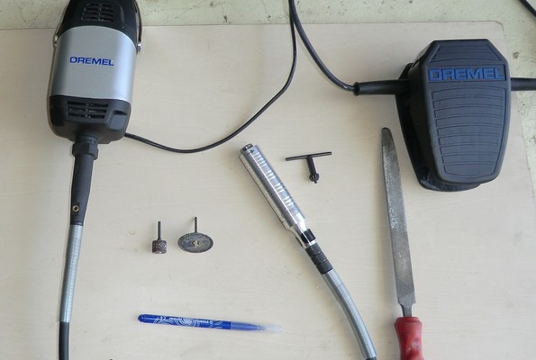

Je connais , mais j' ai cette dremel qui va bien aussi :clin:

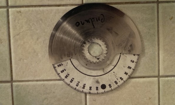

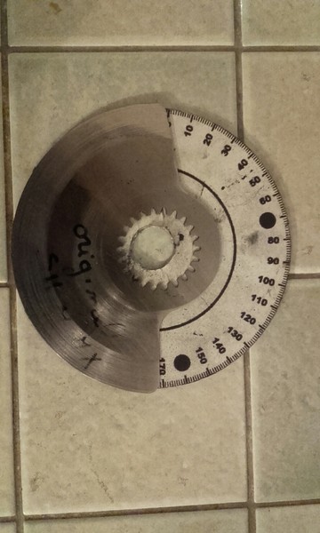

FCAUV a écrit :
gedeon34 a écrit :Normalement disque MX 162° il me semble
J'oubliais, c'est ce que j'ai sur le 240 liquide 😉
Oui le MX est le 162°
mx 162°
[img_citation]http://www.srcf.fr/forum/img_forum/2017 ... esized.jpg[/img_citation]
mx swm 171°
enduro 155°
Merci Fcauv ,
Avec cette présentation , c'est clair comme de l' eau de roche ... :clin:
J' ai ce qu' il faut en matos pour retailler ... maintenant que j' ai compris ce que je dois obtenir ... :mick
Le disque de ma moto est très rayé , je vais "calquer" l' autre neuf dessus :clin:
mx 162°
mx swm 171°
enduro 155°

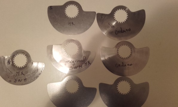

Pour les disques, ils se retaillent très bien. Le disque mx origine SWM étant imposible à trouver, je prends des disques enduro ou trial que je recoupe avec un petit disque dremel et ensuite on termine avec une petite lime. un coup de papier de verre fin et c'est comme d'origine.
attention les course courte SWM étaient montés avec un disque enduro et marchent très bien tel que.
Cette SWM qui ne m'est pas inconnue tournait très bien avec le montage moteur et le disque fourni enduro. Je ne me prendrais pas la tête à changer quoi que ce soit ;-)
Dans mon cas oui je tourne en rond et c'est pour ca que je retaille mes disques ;-)
si je voulais grimper des troncs et passer les bourbiers je mettrait un disque enduro. Le trial est encore plus fermé.
