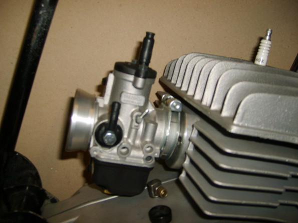

Moi aussi je serai bien intéressé par un relevé de lumières de moteur Corsa Corta.
D'autant que je me pose une question : les premières version du corsa sont montées en 22, là pas de problème. Mais des versions ultérieures ont été montées en 26 et 28. Alors là, je me demande comment c'est possible de monter de tels carbus, si on veut respecter la "règle" qui dit que le conduit d'admission au niveau de la lumière doit avoir une section (pas la section développée de la lumière, mais la section mesurée à la CORDE, la section utile, quoi...) au moins égale à celle du carbu. Parce que si c'est possible en 22, et encore il faut une grosse lumière, je ne vois pas comment c'est possible avec un 26 ou 28 (il doit falloir une lumière ultra-large, et en plus haute de 20 au moins, et ça je ne voit pas comment c'est possible sans tomber plus bas que le plan de joint de l'embase cylindre).
Sur cette photo de Corsa, la lumière a l'air grosse, mais je serais curieurs d'en voir le développé :
