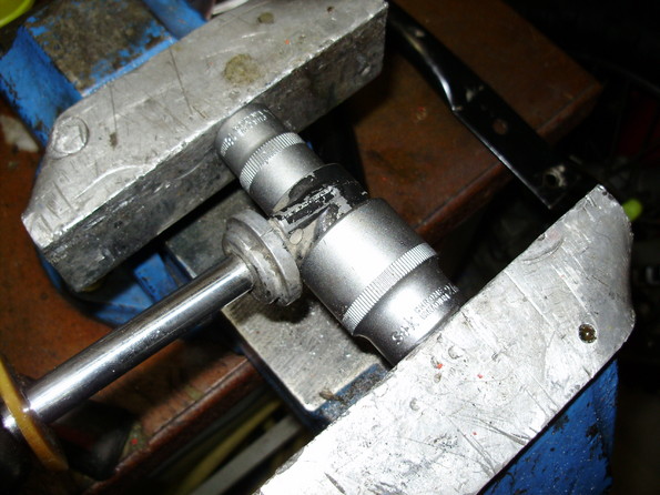

amortisseur retourné , je serre le gros ecrou dans l'étau (mors lisse) et je tourne le corp ,meme pas besoin de clé speciale

Pour dévisser le gros écrou, j'utilise un bonne clef à molette (sans jeux) mais c'est mieux de se faire une clef avec une douille comme on peux voir sur le post.
Si les guides en plastique sous le gros écrou sont morts, c'est mieux de les faire sauter avant de dévisser le gros écrou (plus de portée pour la clef ou la douille et moins de chance de ripper et d'abimer ce foutu écrou).

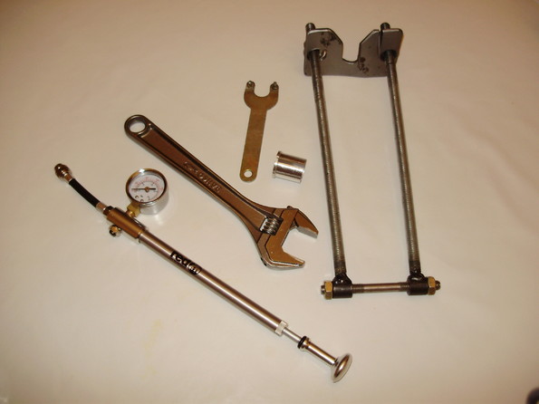

Moi aussi j'ai reçu ma petite pochette samedi matin :clin:
et hop, j'ai fini hier soir... heu très tard !
Avant :
Pendant :
Le matos pro non ? :lol::

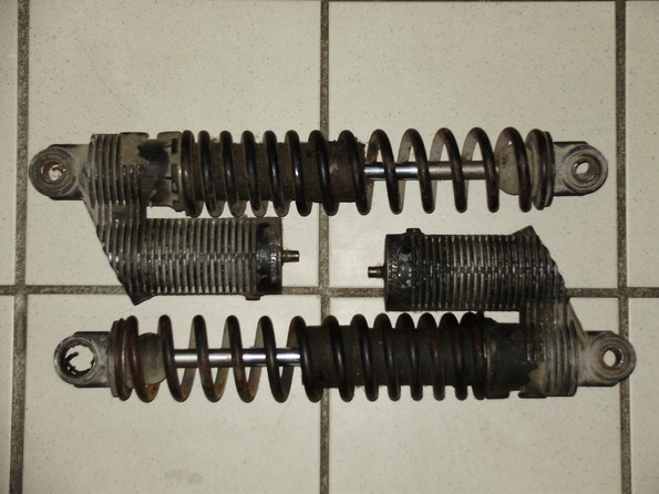

Les pièces à remplacer :

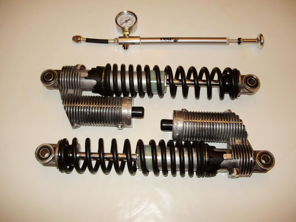

Après :
