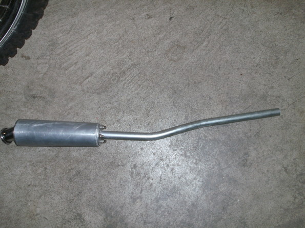

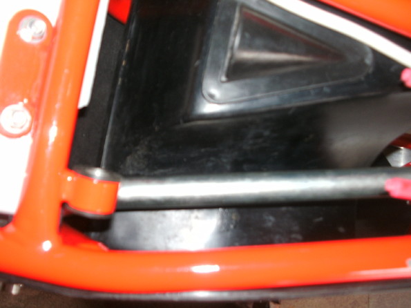

cintrage soudure tube du silencieux :rolleyes:

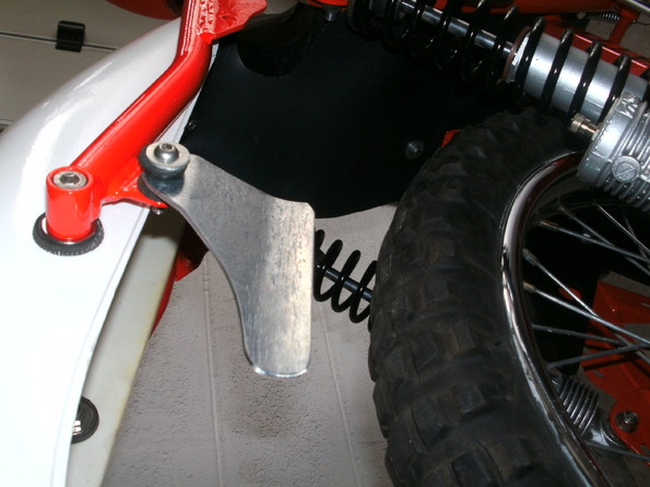

préparation patte support silencieux
passage du tube de fuite au niveau de la boite a air :cool:

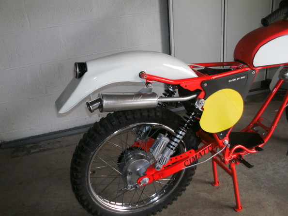

le tout posé sur la cimatti :D
silent blocs maison avec deux valves :P

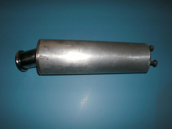

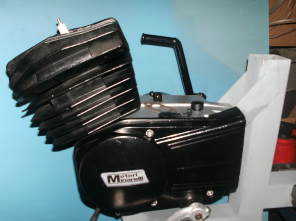

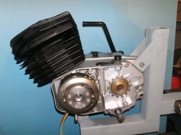

moteur terminé :clin:

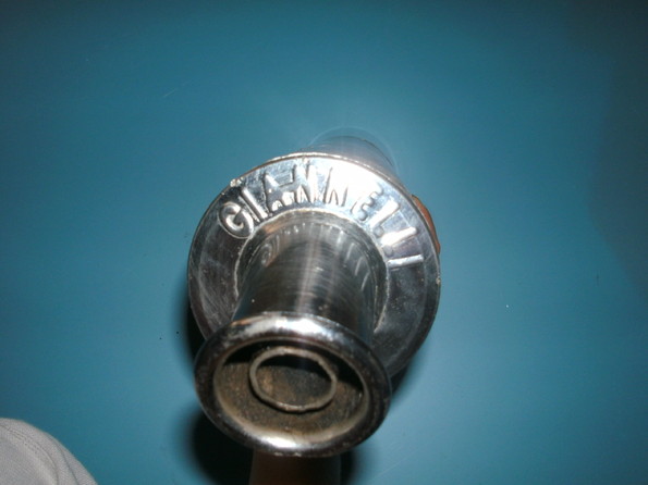

silencieux giannelli pour le pot d'échappement maison :P

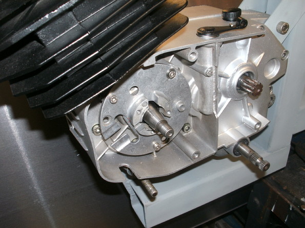

pose du support allumage am6 ducati
Image :D

Voilà une photo de la Cimatti avec le soufflet :
