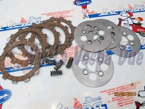

Bien que connaissant peu ce moteur (base p4/p6) le montage de base est à quatre disques, mais on trouve parfois des kit spéciaux cinq disques, notamment quand on monte des kits en alésage 47
Tu peux regarder là pour l'exemple : http://50iniepoca.forumfree.it/?t=55054040
Kit cinq disques :
http://www.lavespadue.it/default.asp?cm ... 861&idA=25

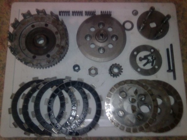

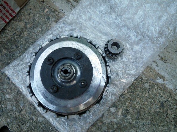

coté moteur j'ai acheté il ya environ 2 ans un embrayage "renforcé" capable d'encaisser le surplus de puissance infligé au p6...je me souvenait qu'en 1975 avec un modeste kit 19 il patinait sérieusement!!!!
Hors quand il a fallu l'installer on c'est aperçu qu'il manquait des disques à l'intérieur..contacté (1 an après le vendeur a renvoyé 2 disques (1 garni et lisse) mais qui ne correspondent pas...
Est ce que quelqu’un a ces disques ou une adresse ou les trouver ???????
photos de l'embrayage ..le fichier de la photocopie des disques avec les cotes est trop lourd je ne peu le mettre en pièce jointe.
Le disque garnit a 12 encoches avec un diamètre externe hors encoche de 104mm et un diamètre interne de 83 mm....pour le disque lisse mêmes diamètres bien sur...
Si quelqu'un sait comment réduire la taille du fichier pdf et ensuite l'inclure dans mon message je lui envoi en mp .......
merci à tous !!!!
