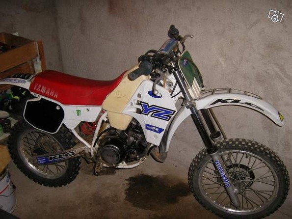

J'ai trouvé un cylindre réalésé + un piston neuf, c'est déjà ça :).
Il me reste à ouvrir le bas moteur, pas encore reçu ce sacré extracteur de rotor :(, constater les dégats, je crains pour le carter coté embrayage :(, et faire monter une bielle neuve, en espèrant que le vilo soit récupérable.

D'après mon "docteur es 2 temps", le problème serait dù à une prise d'air qui viendrait d'en bas; spy de vilo, carters, un truc dans le genre.
J'attends l'extracteur du rotor d'allumage, que j'ai commandé hier, pour ouvrir et amener le vilo à refaire + piston et réalésage.
