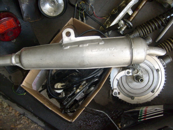

jeanpierre a écrit :moi qui voulez la laisser dans son jus c'est mal partit :lol: :lol: :clin:[img_citation]http://www.srcf.fr/forum/img_forum/2011 ... -035-3.jpg[/img_citation][img_citation]http://www.srcf.fr/forum/img_forum/2011 ... -033-1.jpg[/img_citation][img_citation]http://www.srcf.fr/forum/img_forum/2011 ... -034-1.jpg[/img_citation]
c'est partie pour une seconde vie ... :cool: :hehe:
ok merci ! :clin: je pense qu'ils on eu la main lourde sur les boulons ;/ pour du artisanal c'est pas mal niveau partie cycle elle est bien équipé ,a part les corte & cosso j'suis pas fan :clin:

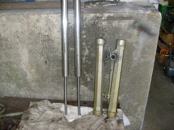

pour la fourche ton modère est différent , c'est plus une fourche de cross , ceci étant c'est sans doute d'origine cela dépant de la date et des arrivage de produits , c'est très artisanal une Aspes
Le fait que la fourche soit cassé a cette endroit n'a rien a voir avec la durée d'utilisation , un mauvais montage ou un démontage barbare suffissent a lui régler son compte

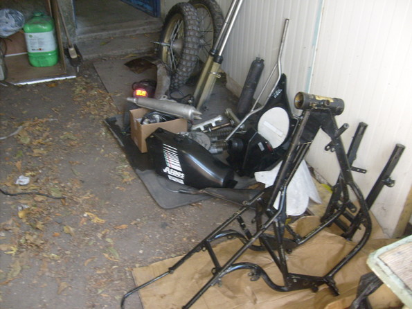

merci ray :clin: traveaux du jour les fixations d'axe sur la fourche on etait resouder bizare pour une moto qui a pas beaucoup rouler :mick c'est bien fait donc ok :clin:ImageImage

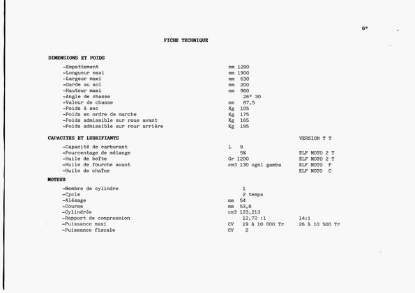

A titre informatif , sortie de la revue officielle de 1977
moi qui voulez la laisser dans son jus c'est mal partit :lol: :lol: :clin:ImageImageImage
merci ! :clin: tu aurrais la quantité d'huile de boite , le remplisage ce fait par dessous il y a rien dessus ?

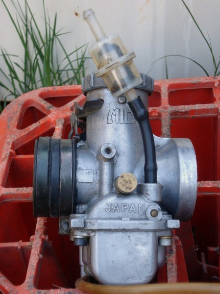

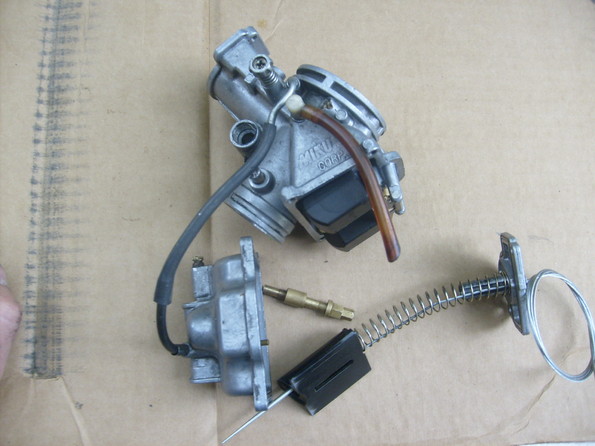

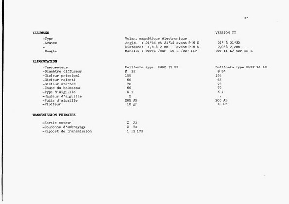

voici les réglages pour les carbu de 32 et 34 , le 32 étant la version TT , extrait du livret d'entretien 78
Pourles Mikuni se référé au réglages de base du catalogue Biir , je je ressort a l'ocation pour vous scanner les pages , le réglages de base fonctionnent très bien , en tous ca il présentent uen base de travail tout a fait correcte pour ne pas se perdre dans les méandres des références
LEs versions TMX a puits d'aiguille fixe sont encore plus simples
Le Mik 34 du 175 PE, tu sais qu'il est là si tu en as besoin
tans pis , :(
renseignements pris jp c'est pas bon il y a effectivement deux circuits d'air additionnels commandés par deux solenoides + le power jet
je regarde dans quel état est le mikuni d'YZ 125
je te tiens au jus
didier;
Modifié en dernier par didier 06 le 27 juil. 2011 18:49, modifié 1 fois.

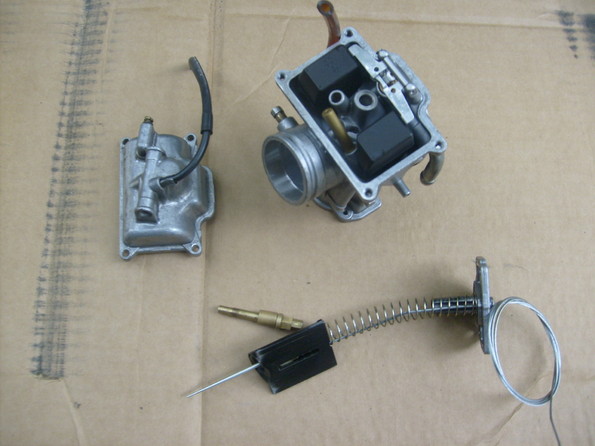

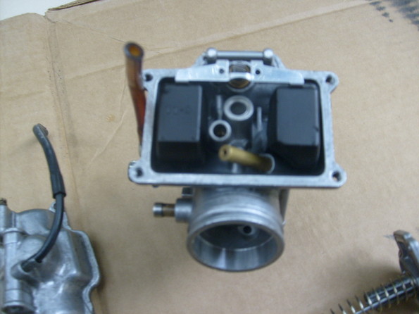

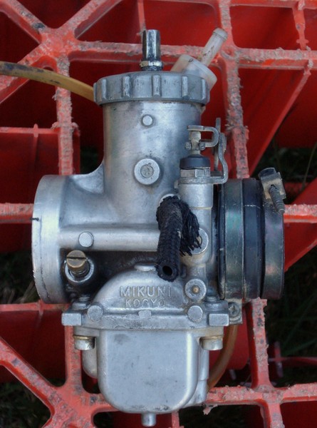

voila ce que tu ma demander mon poulet ;) les tetons du gigleurs ralenti son casser et j'arrive pas a le devisser non di diou :(ImageImageImage
octane29 a écrit :attention si c'est un carbu de rgv250 ou RS250 ça risque d'etre une galère à régler;
en effet ces machines possèdent des solénoïdes qui ouvrent des entrées d'air additionnelles en fonction du régime,elles sont commandées avec l'electronique du cdi.
Toutes les personnes qui ont essayées de les supprimer en sont revenus;serrage,trous
à l'accélération...
Les 125 rg sont montés en mikuni 28 et 125rs en dellorto vhsb34.
Par contre si c'est un carbu de cross ça va le faire nickel !
ah ! tu me met le doute je sais pas sur quelle machine il va a l'origine !

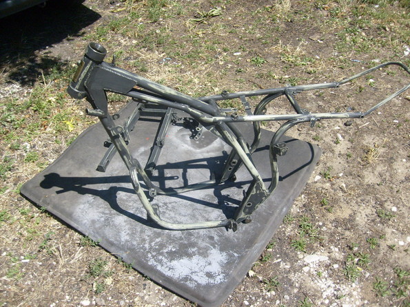

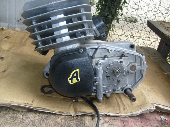

un petit cache maison , je sais pas si c'est la couleur mais l'origine ce vend au prix de l'or :rolleyes: alors pour le moment ça le ferras bien :clin: le totocol bof Image
alexis10
Messages : 408
Enregistré le : 12 juin 2010 19:42
Message par alexis10 »
sa prend forme!!sa doit etre le pied a demonter une boite comme sa surtout pour faire les jeu! ;)
à l'accélération...
