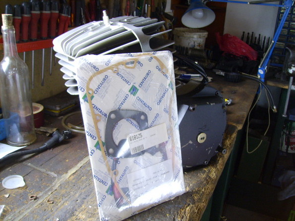

Voici les photos de mes disques d'embrayage ainsi qu'un pignon et les demi rond pour bloqué latéralement les roulements que je recherche peut être qu'un d'entre vous a ces pièces ImageImageImageImageImage
thierry cross6
Messages : 1425
Message par thierry cross6 »
pour les disques d'embrayages je peux éventuelement de dépanner avec un jeu d'occasion ils sont identiques au moteur 125 seul le nombre change(13 pour le 250 et 9 pour le 125)donc avec deux jeux de 125 on peut en faire un de250 :hein:
pour la dent de loup de kick pareil il faut que je regarde si 125/250dentiques
pour les segments d'arret de roulement même si il existe des usinages sur les deux carters il n'y a d'origine qu'un seul segment par roulement
(en dépannage on peut enfoncer à force un morceau de cable de frein :cool:)
voila, attend d'autres réponses et tiens nous au courant

Je ne savais pas qu'il y en avait qu'un par roulement, c'est donc normal. Si tu peux me dépanner pour les pièces :D
thierry cross6
Messages : 1425
pas trop de problème pour ouvrir le moteur, tu as la RMT?
gaffe à la cloche d'embrayage ça casse comme du verre :rolleyes:
profite qu'il est ouvert pour controler le doigt de vérouillage du point mort ainsi que le systéme de sélection un des rares :hehe: point faible du 7v
le roulement derrière la cloche des fois que :clin:
