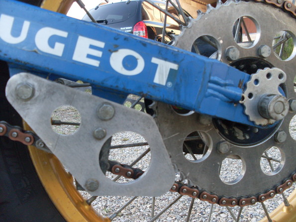

La distance entre la couronne et le guide-chaine ne doit pas laisser passer la botte ou la main.
C'est dans le règlement et j'ai déjà eu des commentaires lors du contrôle technique.
Avant :

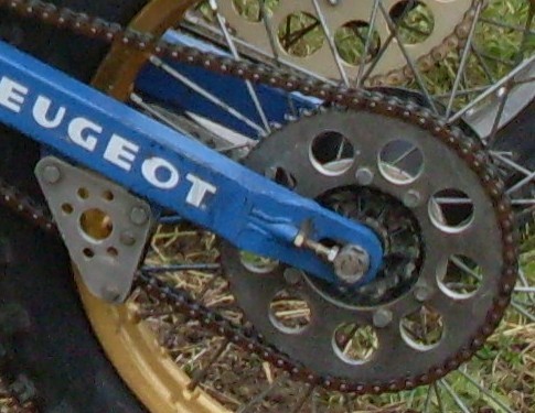

Tu devait avoir des forets de brico dépot
Sinon pourquoi tu a refait ton guide chaine?

par gpm1 » 02 sept. 2010 20:24
TXP 51 a écrit : Ah fini les vacances c'est la rentrée pour tout le monde!!!
J'aimé bien l'ouie en alu mais c'est vrai que le nouveau va bien!
Les escargots aussi vont bien.
Le bras oscillant n'a pas été facile à percer, ça tombe dans la soudure !!
J'y ai laissé quelques forets.

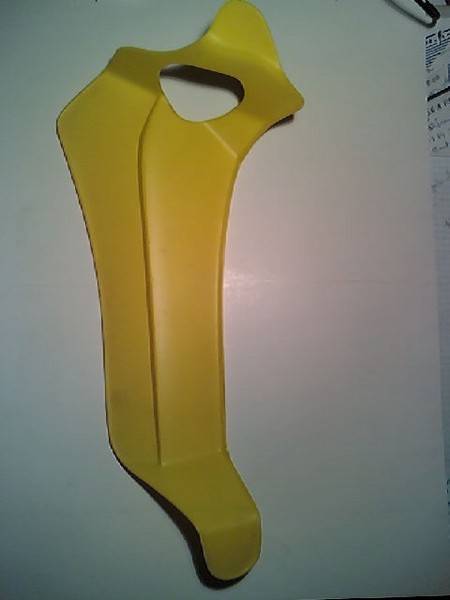

par gpm1 » 02 sept. 2010 20:21
Pour l'ouïe, elle était prévue pour un Portal 80 PX ou PZ de 1984.
Ce n'est pas tout à fait le même radiateur, mais ça va.

par JPC » 02 sept. 2010 20:13
Cette ouïe va bien ! Elle provient d'ou ?

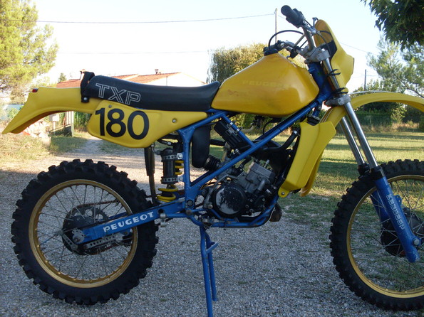

par gpm1 » 02 sept. 2010 00:08
Bon, pendant les vacances, j'ai un tout petit peu bricolé :
- Ouïe de radiateur
- Escargots (merci Dom) et guide chaîne
et aussi les spis de fourche, mais là ça ne se voit pas.

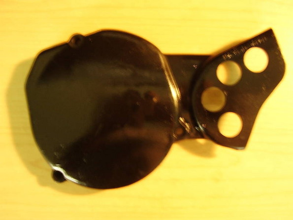

par gpm1 » 29 juil. 2010 15:43
Voici mes derniers achats :
- carter d'allumage d'origine (non découpé = pignon de sortie de boite protégé, conforme au réglement 2010) :
- ouïe de radiateur en plastique qui remplacera avantageusement celle actuelle en alu :
Ca fera un peu de bricolage pendant les vacances.
