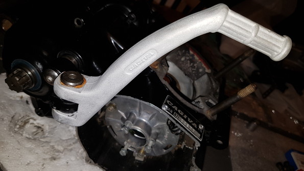

remise en état du kick :P :P :P

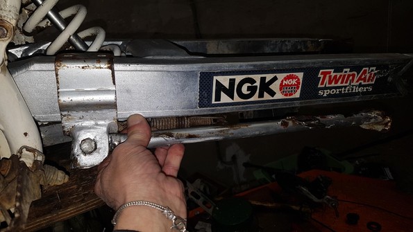

jmb a écrit :2 heures pour sortir l axe de roue arriere , à la masse...
et au wd 40.
tout est usée jusqu a la couenne , ou cassé.... :hein:
Le WD40 n'est pas très efficace comme dégrippant, il te faut prendre un de ces "super dégrippants" que tu trouves dans les centres auto ou dans les magasins de bricolage. Y a pas photo (j'ai testé il y a pas longtemps sur la vis d'air d'un carbu qui ne serait jamais sortie au WD40 malgré 3 jours d'essais).

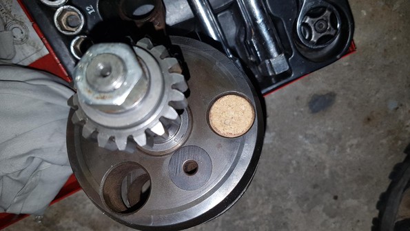

Pardonnez ma naïveté, Messeigneurs mais pourquoi boucher les trous de masse de vilo ?
Pour diminuer le volume global de la cage et augmenter la vitesse de "transfert" ?
Merci d'éclairer ma lanterne...

jmb a écrit :ça aussi....
tout con.....
les trous de masse de vilo....
bouchés avec un bouchon de bouteille de pif....
à la cyano. :) :clin:
j ai des vilos qui on leur bouchon de divers crus ....depuis 10 ans.... :) :)
ça a jamais bougé ,
et au pire , si ca bouge , c est du liège....

jmb a écrit :je vois que je ne suis pas seul , à avoir du bon sens pour gagner en rendement facilement. :lol:
avec des défauts pareils rectifiés , je serai curieux de voir au banc ce que ça donne.....
je fais idem sur toutes me brêles , depuis toujours....
putain con , elle marche ta moto.....
elle est stock ?
oui , juste tout est "aligné".... :clin:
Et wè, t'as un moteur qui pète le feu et une moto super agréable à rouler.
Idem dans les bas régimes c'est trop bon :clin:
