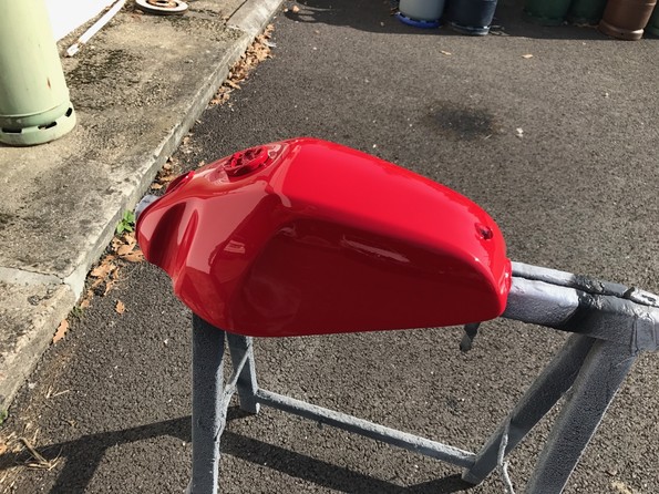

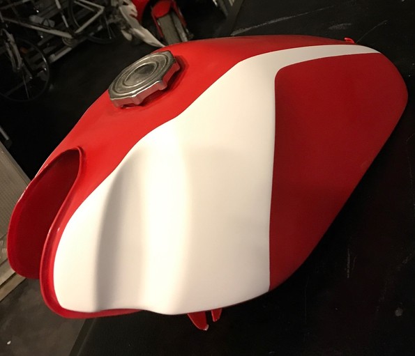

Oui il fallait faire le blanc avant le rouge car à l'époque tu pouvait avoir un risque que ton rouge ressorte en dessous du blanc avec les solvantées. Je pense qu'à l'eau et avec les nouvelles peintures, tu as moins ce phénomène. En tout cas je le trouve pas mal du tout et je trouve qu'il a bien bossé et au touché aucune surépaisseur au niveau de deux peintures.
reste à vernir
reste à vernir

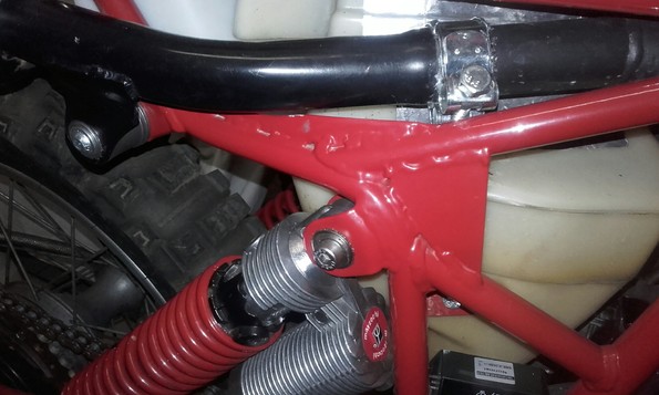

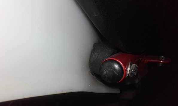

A part la boucle ar + fourche axe déporté + boite 5, c'est exactement la même moto.
Pour la fixation du GB Aririère, deux silentblocs sur le coté et le tour est joué. Je te fais une photo du montage.
Pour le réservoir j'en au trouvé un en 6 ans de recherche et il est actuellemnt à la peinture.
Mes réservoirs viennent de Gitane Testi trail et sont assez facile à trouver. Pas les mêmes mais l'ensemble va pas mal.
L'échapement est fait maison à partir d'une cartouche trouvée à 5 € sur une bourse. Le tuyau de racordement en tu de plomberie cintré à la Virax.

- Messages : 695
- Enregistré le : 15 févr. 2010 13:41
Salut rsgs éco donc cadre rsgs classique de 1977 à 78.
Il faut renforcer au niveau de l'ancrage des amortos comme tu peux le voir sur les miennes.
Pour la fourche marzo PA 35mm hauteur bas foureau jusqu'à haut des tubes 95 mm (sans les bouchons)
Tu peux prendre une KTM mais faut trouver un flasque avant griméca avec la fixation de la barre à relier à la fourche. Attention certaines ont les tés avec billes et pas les timken.
Pour les amortos ar entre 370 et 380 mm. 360 trop bas
Pour la boucle ar, tu peux couper propre et si tu veux un jour revenir en arrière un petit tube dedans et tu ressoude, ou tu peux même la faire démontable.
Plastiques dispo chez Martins en GB
Voilà à ta dispo si tu veux d'autres renseignements.
