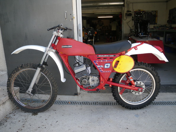

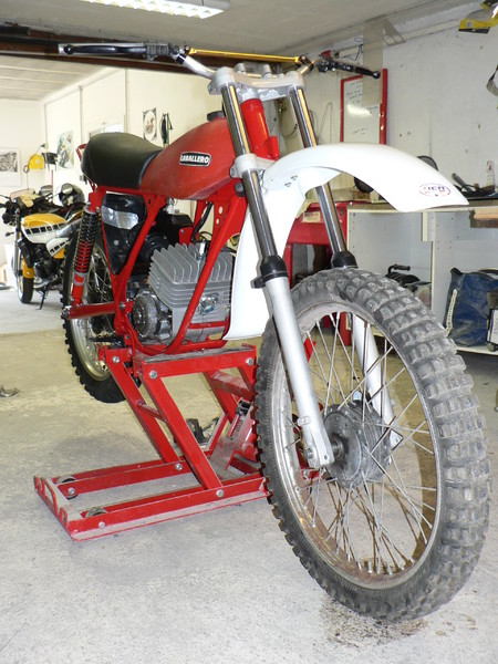

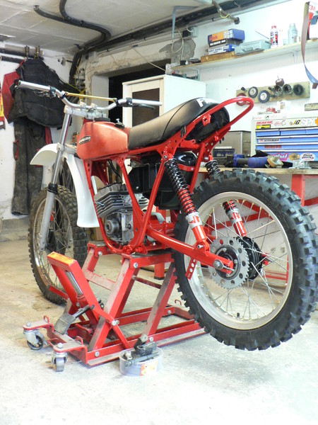

Nous avons profité avec François de la matinée pour installer le garde boue arrière qui est du plus bel effet....
pour le plaisir j'ai monté le cache latéral gauche pour la photo même si il n'a pas encore été rénové....La roue avant non plus d'ailleurs !!!!
En revanche suite au changement de mes tés de fourche d'origine fendu (le té supérieur comme évoqué plus haut) j'ai monté un té paoli en 32 mm beaucoup plus costaud...mais le problème que je n'avais pas anticipé c'est que ce té est également plus large et donc quand mon moyeu de frein se cale dans l'ergot du fourreau droit...la roue n'est plus au milieu de la fourche !!!! sans compter en plus que mon axe de roue à son tour est trop court de 2 bons cm... et bien sur .je ne peux mettre une entretoise classique
car il faut caler le moyeu avec l'ergot....
le problème c'est que chaque situation nécessite une moto différente.......

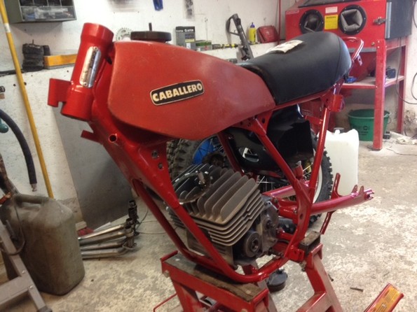

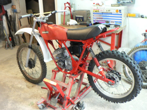

BONJOUR à tous...

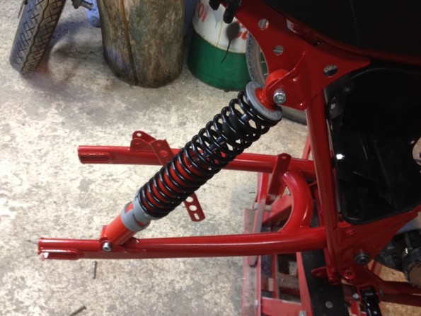

La restauration avance malgré des petits pépins à régler au fur et à mesure...
quelques photos...
il reste encore beaucoup de boulot...même si cela commence à prendre forme...
cache latéraux à repeindre et autocollants à commander au Fantic Club de France

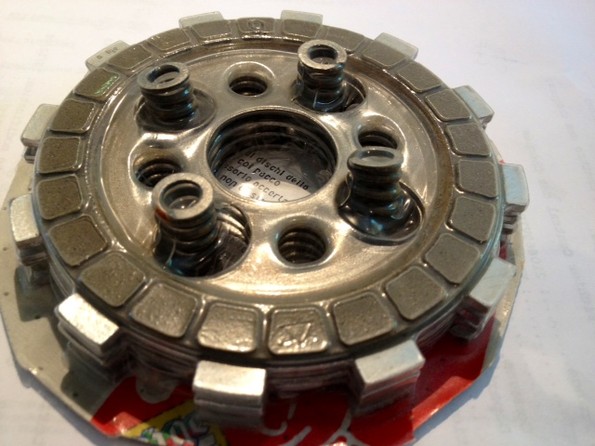

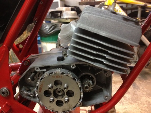

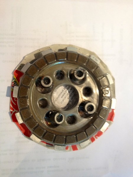

réception ce jour d'un kit complet disques et ressorts rv4 from ITALY.....
CELA DEVRAIT LE FAIRE !!!!!! à suivre.........

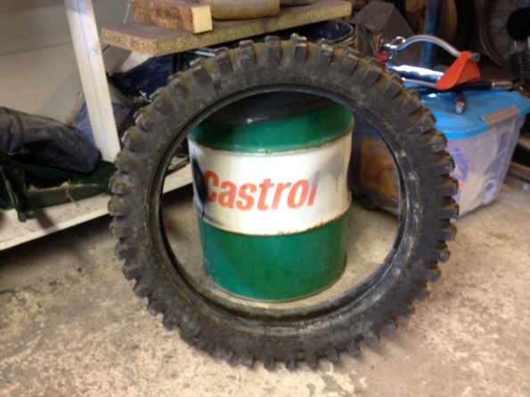

non la le pneu il a vécu son temps il est d'ailleurs quasiment plat car à l'époque le Fantic s'était 85% ROUTE 15% TOUT TERRAIN car unique moyen de transport pour aller à l'école, voir les copains....mais avec un pneu "cross" bien sur...
Messages : 27279
B.onne nouvelle, une fantic (de plus) sauvee!
Sympa le pneu, tu veux le remonter,?

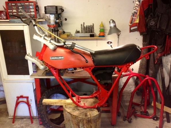

les tés de fourche sont enfin en place après un passage au tour de la partie haute de la colonne de direction pour faire passer les roulements....
J'ai retrouvé cet après midi chez GAT d’Off ROAD 34 un jeu de roues que j'avais oublié de rapatrier (avec les axes et les entretoises bien sur...) et le pneu ORIGINAL de mon fantic quand j'avais 15 ans...donc un pneu avec lequel j'ai roulé en 79....je ne résiste pas à la photo....(dunlop sport K 190...)

j'ai bien tenté de créer un compte sur vespa blue mais cela coincé alors je me suis rabattu sur E BAY !!et j'ai commandé un kit disques et ressors rv4 (maintenant que je connais le modèle c’est forcément plus facile !!!)...donc attente de réception...comme du 75 cc que j'ai acheté qui était en vente sur le BC ...
donc à suivre !!!!!

ok je pense qu'il faut donc que je commande un kit 2x 5 disques avec ressorts mais par contre impossible de passer commande ....est ce que l'un de vous a la possibilité de commander le kit ???? ... je lui envoi le règlement (disque + frais) par chèque avant qu'il passe la commande.... je sais j'abuse un peu mais là je ne comprend pas grand chose !!!!!!
