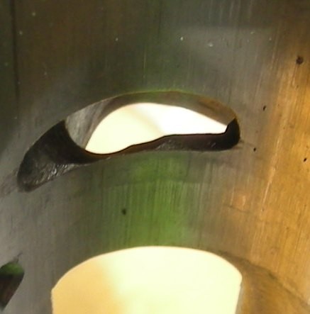

je trouve que tu t es pas mal debrouillé vu le matos que tu as . l orientation des transferts vers le haut favorise la puissance a haut regime .par contre , l etat de surface du bas des transferts est tres important et merite d etre soigné , sinon il se produit a cet endroit un decollement de la veine gazeuse et donc une perte charge (turbulence réduisant le passage des gaz) . il faut que le haut et le bas de la lumiere ai la meme inclinaison ! tu peut utiliser pour ca une petite lime de precision que tu cintre au chalumeau . mais l ideal reste quand meme le renvoi d angle . ensuite , je met le cylindre sous le robinet pour verifier le balayage , mais c est encore mieux avec un pulverisateur ! les sections des lumieres doivent etre de preference un peu arrondies (eviter les angles droit) , les sections rondes favorisent l ecoulement gazeux . pour ce qui est des jeux piston-cylindre , je travaille entre 6 et 8 centiemes en fonction de la configuration moteur (regime et rapport volumetrique ) , sachant qu un moteur tres comprimé fait gonfler la tete du piston de facon incroyable ! il y en a meme qui s ecrasent jusqu a coincer l axe du piston , qui finit par se detruire . pour ce qui est du matos , n hesite pas a prendre les pages jaunes et a te deplacer chez les prothesistes qui seraient contents de se debarrasser de trucs qui ne leur sert plus contre un petit billet .on pourrai en parler pendant des heures car il y a aussi les allumages , les formes et le centrage des chambres de combustion , les essais de squish (au sans plomb) , les transferts additionels , les formes d admission , les boites a clapets , les venturis a l echappement , etats de surfaces ... suite au prochain episode ! je sent que DR KIT va s enerver sur les cylindres !!!

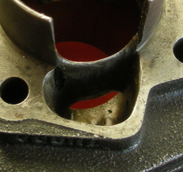

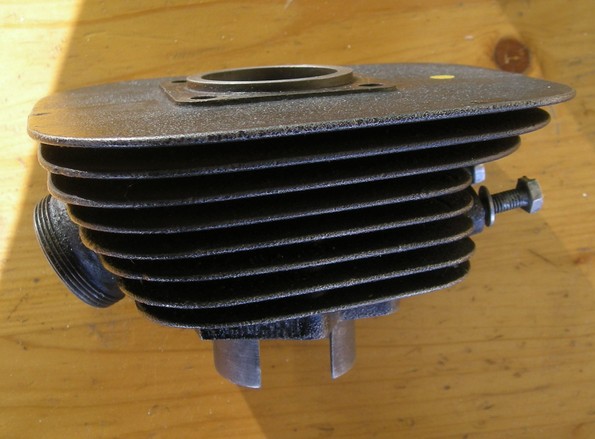

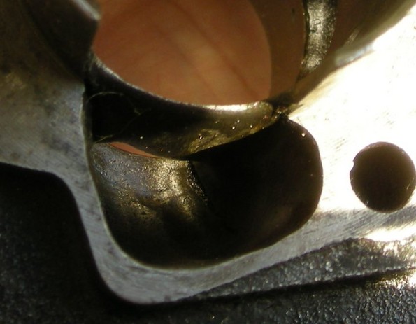

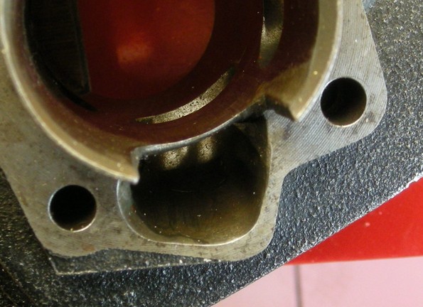

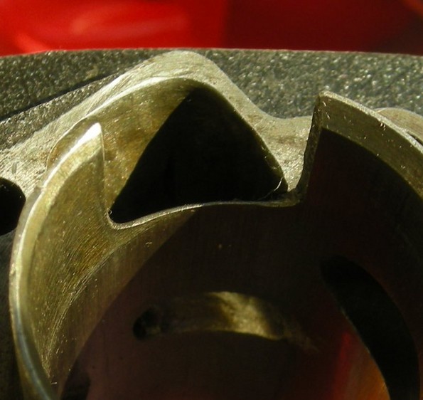

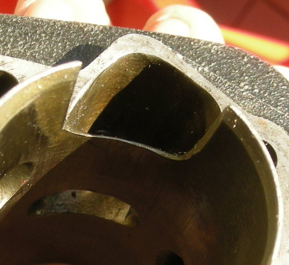

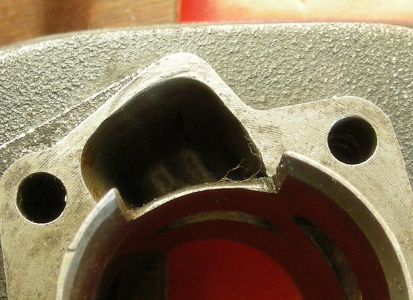

Voici les modifs que j'ai fait il y a des années sur le cylindre "Turbo" 19. Il y avait 128° environ j'ai mis 135°. Je n'avais qu'un flexible normal, je me suis arrangé comme j'ai pu en passant par le haut ou par le bas avec une petite meule ronde. Le résultat a l'air pas vilain vilain vu comme ça, sauf l'orientation des gaz qui au lieu de sortir bien perpendiculaire à l'axe du cylindre se retrouvent un peu orienté vers le haut (juste un poil) :
le cylindre "Turbo" Morini
les transferts diagramme porté à 135° d'ouverture (pas évident à photographier!)
ça a l'air pas si moche, mais si on regarde d'en haut, on voit les dégâts faits par la meule ronde sur la partie inférieure de la lumière! Heureusement je pense que c'est moins sensible là qu'en haut de la lumière, ce qui fait que ça marchait assez bien malgré ça. mais bon, si c'était à refaire j'essaierai de faire autrement...

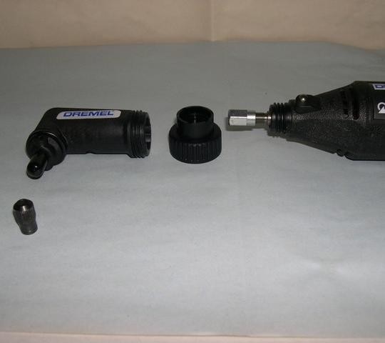

Maintenant je ne crois pas que je me relancerait dans une modif du haut des T sans un raccord à angle droit. Mais je pense que c'est pas donné donné. Par exemple chez Dremel il y a ça, mais en plus du fait que c'est peut-être pas donné, en regardant bien la photo je me demande même si c'est assez petit pour passer dans un cylindre de 50. Les préparateurs de mob pros en ont des bien, mais ça doit coûter dans les 100 euros.
Le raccord Dremel à 90¨:
